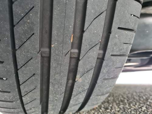

Hallo liebe Autofreunde,
wollte heute meine Räder, um einen gleichmäßigen Verschleiß auf die Reifen zu bringen, einmal von vorn nach hinten tauschen und ungedreht.
Dabei ist mir allerdings mal abgesehen vom eingefahrenen Nagel … auf allen vier Reifen auf der Innenseite eine Rissbildung auf der Lauffläche aufgefallen. Zusätzlich ist die Seite des Reifens welche nach innen zeigt bei allen Gummis bräunlich angelaufen.
Was sagt ihr dazu? Kann man die Schlappen noch weiter fahren? Vom Profil her sind die ehrlich noch top!
Wenn ich risse sehe, denke ich gleich ans wegwerfen und neue kaufen… aber das wäre doch dann locker ein Fall auf Kulanz? Sowas darf doch nach 11 Monaten nicht passieren…
Andy
Rissansicht 1
Profil ist ok

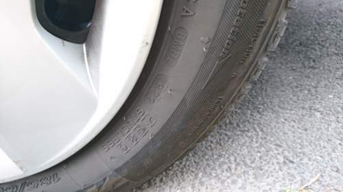

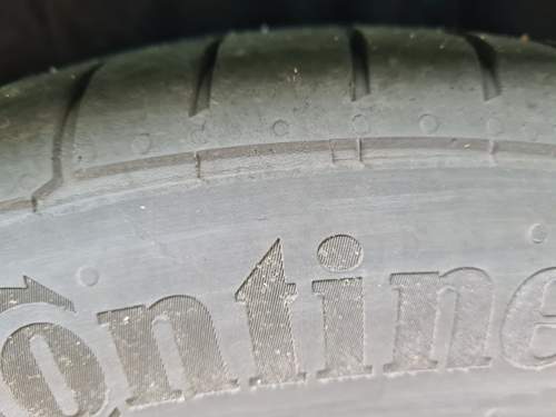

2012 Continental sportcontact 5. > 10 Jahre alt. Es ist auch etwas porös, aber immer noch oberflächlich. Es ähnelt dem 6 Jahre alten Dunlop. es hängt von der Marke ab und davon, wo das Auto geparkt ist (in der Garage ist besser)
Continental 2012
Sportcontact 5
10J alt.
+2
Hab noch ein Auto mit 2008er Conti SC 2 in der Garage eingelagert. Ist vergleichbar zu deinen und nur minimal oberflächlich an den Flanken.
Die 5 Jahre alten Michelin Energy sahen deutlich schlimmer aus 😁

habe letztes Jahr bei einem Skoda Fabia auch die besagten Nexen GJR aufgezogen und heute bei einer Reparatur die gleichen Risse wie beim Themenstarter feststellen müssen. Luftdruck passt, DOT Mitte 2022.
Werde wohl nächstes Mal keine Nexen mehr montieren, auch wenn sie preislich interessant sind.
Die Haltbarkeit vom Verschleiß her ist auch eher so lala.

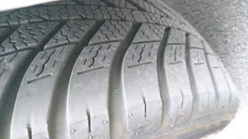

Hallo, so sehen die Nexen aus, die ich letztes Jahr montiert habe.
DOT 1922
Seit Anfang September 2022 auf dem Fahrzeug montiert.
