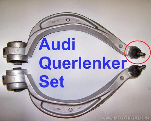

Hab heute nocheinmal mit meinem Freundlichen über das leidige Thema bezüglich der unteren Querlenker gesprochen.Ich habe seit Übernahme des Fahrzeugs wie viele andere hier im Forum dieses leichte aber äusserst lästige Vibrieren am Lenkrad bei Geschwindigkeiten um die 120kmh.Da meine Kiste schon längst ausserhalb der Garantie ist hab ich auch nie versucht dies bei Audi zu reklamieren ,weil ich mir deren lächerliche Methoden bzgl. Hunten etc. sparen wollte.
Wie ja bekannt ist verbaut Audi bei Reklamationen mittlerweile andere Querlenker die anders gelagert sind ,diese sollen ja fast immer zur Lösung des Problems führen.Leider konnte man diese Querlenker bisher nicht offiziell bestellen.
Heute hab ich jedoch die erfreuliche Nachricht vom Ersatzteillager erhalten dass nun auch endlich die "besseren" Querlenker im System gelistet sind.
Hier die Daten:
8K0 407 693R Fuehrungslenker HYDROLAGER links vorn
8K0 407 694R Fuehrungslenker HYDROLAGER rechts vorn
die Teile kosten pro Seite 147Euro netto
die normalen Lenker gibts immer noch zu kaufen und werden als METALL GUMMILAGER gelistet
Werde die Dinger in den kommenden Wochen bestellen und dann in meiner Werkstatt selbst einbauen.Audi will für den Spass nämlich 850Euro!!!!
Hoffe damit einigen von euch geholfen zu haben 😉

Ok super dankeschön ;-) Wo sind denn die Traggelenke genau verbaut hat da jemand ein Bild davon wo die sitzen und wie sie aussehen?
das Traggelenk sitzt am Führungslenker. Würde auf jeden fall komplett gegen die mit Hydrolager tauschen.

Sind ja die unteren hinteren Lenker bzw. die Lager davon was scheinbar immer die Vibrationen verursachen. Ein Knarren/Quietschen hab ich auch, kommt aber von nem oberern Lenker. Ich überleg jetzt auch unten die besagten Lenker zu tauschen u oben das defekte Lager. Werds aber selber machen.
Ah..wusste garnicht, dass die Traggelenke im Querlenker drin sind.
Reicht es dann für die anderen nicht aus, einfach nur die Traggelenke zu tauschen wie bei mir? Ist das nicht günstiger?
Hallo Att,
bei vielen ist nicht das Traggelenk, sondern das innere Gummilager das Problem (so auch bei mir, war ziemlich kaputt). Außerdem tauscht der Freundliche (zumindest meiner) nur komlplett.

1. Durch häufige Autobahnfahrten fahren sich die Reifen einseitig ab. Das ist ein häufiges Thema in Deutschland.
2. Wenn schon bei einer Sichtprüfung die "Querlenkergummis" also die in Gummi gefasten Lager an den Querlenkern, beanstandet wurden, ist es nur logisch, daß sie die hier immer wieder beschriebenen Probleme im Fahrwerk verursachen. Also sollten diese gegen die geänderten, hydrogelagerten Querlenker getauscht werden.
