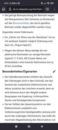

Kann mir einer sagen wie genau das geht mit der Zusatzbatterie?
Ist denn überhaupt damit der Corolla auch gemeint?
https://de.m.wikipedia.org/wiki/Hybrid_Synergy_Drive
1000078626
Nein, das geht mit so gut wie keinem normalen Hybridmodell "out of the box" und die zwei Absätze sind Quatsch.
Es gab so Verrückte (im positiven Sinne), die ihren normalen Prius auf Plug-In umgebaut haben, aber das waren eher Machbarkeitsstudien. Extrem aufwändig, teuer und natürlich nicht von Toyota abgesegnet == Garantie futsch.
Ab Mitte/Ende 2026 kommt der neue Corolla mit BYD Plugin Hybrid System (Motor noch unklar ob BYD oder Toyota). Nur Batterie vergrößern bringt primär in Bergen etwas - für den Rest passt es aktuell schon. Beim nächsten Modell geht dann in der Stadt und am Berg der Verbrauch nochmal 30% runter, am Land 20%, und auf Autobahn vielleicht 10% - und das ohne aufladen. Wird eh nicht mehr ohne Plugin gehen wenn man die CO2 Vorgaben einhalten muss und keine/kaum BEV verkauft.
Aber immerhin kommen dann Autos die von Grund auf als Plugin konzipiert wurden, und nicht Plugin einfach durch große Batterie bei sonst alles gleich umgesetzt werden. Die aktuellen Plugins außerhalb Chinas sind einfach schlecht. Aber nicht nur Toyota kommt ab nächstem Jahr mit chinesichem Drivetrain, nicht wenige Europäische Marken ebenso... HSD war das sparsamste System mit kleiner Batterie, die Zukunft wird BEV oder Plugin (außer in Entwicklungsländern und evtl USA).

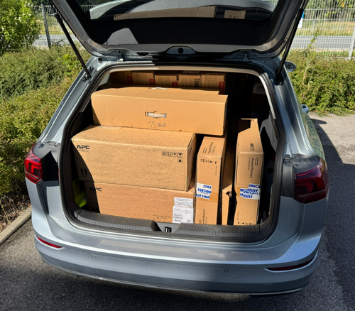

Daran möchte ich nochmal anschließen. Letzte Woche habe ich eine Rundreise durch die Republik gemacht:
Mittwoch - Neumarkt (etwa 30 km südlich von Nürnberg) nach Berlin Schönefeld
Donnerstag - von Berlin nach Neustadt Wied (etwa 30 km südöstlich von Bonn)
Freitag - wieder zurück nach Neumarkt
Insgesamt knapp 1.500km.
Ich habe dafür wieder einen Golf Kombi genommen, als Diesel mit 116 PS und Schaltgetriebe. EZ 9/2024, mit 35.004 km am Ende.
Auf der ersten Etappe Richtung Berlin war der Golf bis zu den Vordersitzen randvoll mit IT-Equpiment beladen, u.a. zwölf 27" Monitoren, zwei USVs mit 1.000 VA und Switchen, Firewalls, Kabeln usw. Das Heck war sichtbar eingefedert.
Verbrauch am Ziel, bei 140 km/h Reisegeschwindigkeit und einem Schnitt von 110 km/h: 4,9l
Auf der zweiten Etappe Richtung Bonn war der Kofferraum nur noch halb voll und ich bin, wenn möglich, 160 km/h gefahren - Schnitt 126 km/h, Verbrauch 5,9l
Die Heimfahrt mit fast leerem Kofferraum hat der Golf mit 5,1l quittiert. Im Gegensatz zu A9, A4 und A5 an den Tagen zuvor, war die A3 am dritten Tag rammelvoll. Halb Holland war unterwegs, viele Baustellen haben zu zähfließendem Verkehr und Unfälle zu zwei Staus geführt. Wenn die BAB doch mal frei war, bin ich Vollgas gefahren. Bei verbrauchsbewusster Fahrweise wäre wieder eine Vier vor dem Komma gewesen, war mir egal, ich wollte heim.
Kein Zweifel: der Golf war für die Fahrt beinahe ideal. Der Wagen ist hervorragend gedämmt, der Motor wirklich sehr sparsam und der Fahrersitz bequem. Ein paar PS mehr wären hin und wieder schön gewesen, aber für einen Einstiegsdiesel hat sich der 2.0 TDI hervorragend geschlagen. Bei zivilisierter Fahrweise sollten außerdem 1.000km Reichweite problemlos drin sein.
Bei dem Golf haben mich auch die Assistenten nicht so sehr genervt - ich habe den Schalter gefunden, der die automatische Geschwindigkeitsanpassung deaktiviert. So haben sich Abstandsradar und Spurverfolgungsassistent quasi genauso verhalten wie in meinem Corolla VFL.
Das Navi hat sich relativ schnell als unbrauchbar herausgestellt, als es mich über eine Verbindungsstraße gelotst hat, die nur für die Autobahnmeisterei und Einsatzkräfte freigegeben war. Ich habe aber ohnehin zu 90% Apple Carplay (per Kabel) verwendet, was ganz gut funktioniert hat. Nervig nur, dass man nach jedem Motorstart bestätigen muss, dass man Carplay verwenden möchte, und dass sich die visuelle Darstellung der Parksensoren (Kamera hatte der Golf nicht...) über Apple Carplay legt, und sich auch nicht wegdrücken lässt. Erst wenn der Golf entscheidet, dass man keine Parksensoren mehr braucht, hat man wieder eine Karte. Dafür zeigt der Golf auch die Navipfeile von Apple Maps im Tacho an, kann das der Corolla mittlerweile?
Die Tour hat mir mal wieder gezeigt, dass Dieselfahrzeuge definitiv noch eine Daseinsberechtigung haben. Mein Corolla hätte garantiert 1-2 Liter mehr verbraucht und wäre, obwohl er über 60 PS mehr hat (allein 30 PS vom Verbrenner...) nicht so souverän gewesen. Schlechtere Dämmung, ständiges aufheulen/plärren vom Verbrenner, das macht auf Dauer keinen Spaß auf der BAB.
Ich bleibe dabei, wären solche Touren bei mir die Regel, müsste der Corolla einem Diesel weichen. Dafür ist der Hybrid einfach nicht ideal.
Golf Kofferraum
