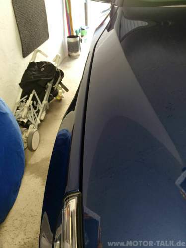

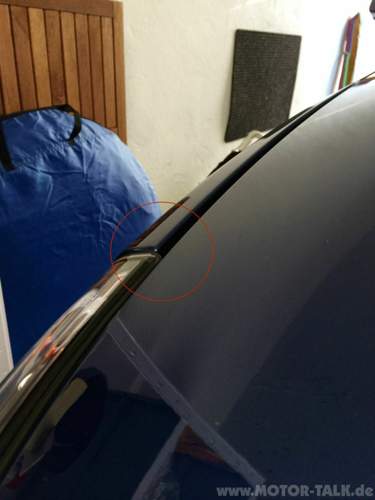

Habe heute beim Putzen feststellen müssen, ja da schaut das Auge dann genau hin, das mein rechter ( von vorn betrachtet ) Kotflügel höher ist als die Motorhaube abschliesst. Ist in dem Breich vor dem Scheinwerfer. Die Spaltmaße sehen auf beiden Seiten gleich aus. Ist die Motorhaube an dieser Stelle zu tief oder der Kotflügel zu hoch? Es geht so um die 2-4 mm.
Kann man den Kotflügel anpassen?

Ich habe zu besseren verständlichkeit paar Bilder gemacht. Die ganze Seiter der Motorhaube liegt unterhalb des Kotflügels
Die Motorhaubenspitze ragt auch rüber 🙁
Hoffe kann man irgendwie richten. Habe leider noch nicht wirklich Zeit gehabt um mal richtig zu gucken.
Hoffe klappt am Wochenende.
Img-1111
Img-1112
Img-1114
Hallo!
Die Spaltmaße bei eingen E60 passen, von Werk aus bereits nicht. Es muss also nichts schlimmes heißen, dass es ein Unfallwagen war/ist oder dergleichen!
Ob du da was richten kannst - versuche es - ich bezweifle es aber.
Grüße,
BMW_Verrückter
