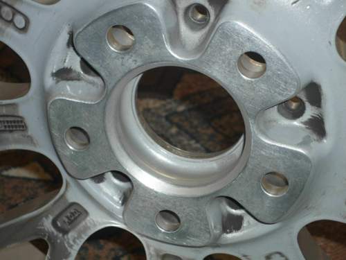

Hallo Leute,
habe auch das Phenomen, das beim bremsen das Lenkrad ganz leicht flattert...
Da ich nächste Woche vor habe Sommerfelgen zu montieren, habe ich mir auch gedanken
gemacht über das Thema "Felgen-Nabe-Auflagefläche"...
Da an der VA alles okay ist; beide Querlenker, beide Zugsreben, und die Stabis hinten neu sind,
tipe ich mal auf die Auflagefläche der Felgen😕 (obwohl ich eigentlich immer sauber arbeite)
Dies gab mir den Anlass die Felgen-innenseite und (nächste Woche auch) die Nabe
genauer anzusehen u. sauber zu machen.
Wer weiß, vielleicht hab ich ja Glück und danach auch endlich ruhe!?
Werde berichten.
p.s. Hab mich diesmal für BOSCH statt ATE entschieden.
Mfg Alex

Hallo Leute,
wie versprochen möchte ich euch ne kleine Rückmeldung geben, zum Thema
Lenkradflattern beim Bremsen.
Da ich bis dato die Kombination ATE-scheiben und ATE-beläge gefahren bin, trat bei mir
immer dieses Phänomen beim leichten (an)-bremsen bei etwa 80 K/mh auf.
Sowohl mit Winter,- als auch mit Sommerreifen.
Auch nach (mehrmaliger) Montage neuer Scheiben u. Beläge kam es nach kürzester
Zeit (ab 500km) immer recht schnell wieder....
Seit knapp 3 Monaten fahre ich nun mit BOSCH-scheiben u. ATE-belägen.
Mittlerweile habe ich nun etwa 5 Tkm mit dieser Kombination (BOSCH/ATE)
zurück gelegt, und muss sagen das ich sehr zufrieden bin!!
Das Flattern ist komplett verschwunden und tritt bei keiner Geschwindigkeit mehr auf🙂
(Das Bremsen macht jetzt auch wieder spaß 😁😁)
