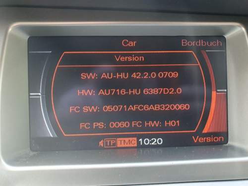

Wenn ich in meinem Telefonmenue bin, kann ich nix weiter einstellen mit den Ecktasten. Dort steht einfach nur "kein telefon vorhanden". Wo wäre das Bluetooth Modul verbaut und kann ich das mit VCDS oder der MMI prüfen ?
Suche grad nach einer günstigen Möglichkeit, um das möglichst kompatibel nachzurüsten.
Es ist wohl eine 2G MMI verbaut, weil halt altes Modell.
Ich habe unter der Mittelarmlehne die AMI Einheit und füge einen Screenshot meiner Softwareversion an.
Wäre dankbar, für ein paar Tips.

Softwarestand

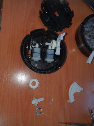

Aussenspiegel funktionieren mittlerweile wieder und eine schöne Spiegelkappe , frisch lackiert , habe ich in der Bucht für 86,- bekommen.
Es gibt da ein paar Anleitungen bei Youtube, wie man die Getriebe notrepariert.
Du verlierst dadurch die Rutschkupplung, die verhindert, dass Du in der Endposition die Getreibe festfährst, aber wenn man das weis, macht man es halt auch nicht.
Die Rutschkupplungen sind nämlich der Schwachpunkt. Da brechen immer kleine Nasen weg, die eine Blechfeder halten.
Ich werd Dir nchher mal eine Anleitung raussuchen und posten.

Ok, mir hat der Vorbesitzer gesagt, dass die Spiegelklappen mit Carbon foliert wurden und seitdem die Spiegel beide nicht funktionieren. Er meinte noch dass vermutlich nach dem Folieren die Stecker nicht eingesteckt wurden im Spiegelgehäuse. Müsste ich eigentlich erstmal prüfen.
Lassen sich Deine Spiegel mit der Hand ganz leicht hin und her bewegen ?
Das Spiegelglas? Ja.
dann sind die rutschkupplungen ausgebrochen. ich muss jetzt leider zum kunden. suche das nachher raus :-)
Auf dem Bild siehst Du, wie das von innen aussieht.
Das kleine runde Spannblech unten im Bild hält die Rutschkupplung.
Winzg klein siehst Du rechts oberhalb die Nasen die es halten und wegbrechen.
Du wirst wahrscheinlich beim Betätigen der Spiegel die Motoren leise hören , aber nix passiert.
Kannst Du das bestätigen ?
Spiegelantrieb defekt
