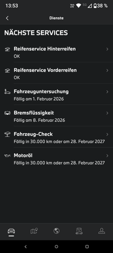

Meiner ist Produktions- und Auslieferungsdatum 02/2023. Mir wird TÜV-Fälligkeit angezeigt. Der erste Service war ja bereits im Februar diesen Jahres.
Mein Händler hat es leider versäumt, den TÜV Termin zu aktivieren. Der sollte angezeigt werden, wenn die Übergabeinspektion vollständig mittels Tester durchlaufen wurde. Ich weiß aber mittlerweile, dass man es da nicht so genau nimmt. Soll ja schnell gehen. Einige Händler holen das Fahrzeug daher lediglich mittels Tester aus dem Transportmodus und wienern es kurz. Fertig.
Ich habe in vier Wochen den ersten Ölservice. Dann werde ich den Service-Kollegen bitten, den TÜV Termin korrekt zu aktivieren, damit er angezeigt wird (und dann auch änderbar ist). Ich gehe mal davon aus, dass die Aktivierung auch nachträglich noch möglich ist.

Du fährst deinen M aber nicht viel oder?😅
30.000km noch für Öl trotz letztem Service im Februar ist ganz schön viel, mein M4 möchte schon nach 15.000km neues Öl :D Was ich übrigens ziemlich perfekt finde, so muss ich nicht zwischenÖlen und kann alles übers sevicepaket laufen lassen.
Bei meinem M4 wird übrigen auch Öl und Bremsflüssigkeit anhand der EZ berechnet.

Zitat:@DriverF48 schrieb am 29. Juni 2025 um 13:55:52 Uhr:Du fährst deinen M aber nicht viel oder?😅
Nein, nicht wirklich. Ca. 8 - 9.000 km pro Jahr. Ist aber auch nur ein Halbfett-M 😜 M340i G21
