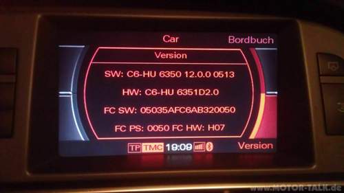

Ansonsten gibt es hier eine Menge tolle Anregungen für Veränderungen. Erstmal werde ich das MMI Update in Angriff nehmen. Es liest im Moment nur SIM Kontakte aus (da habe ich aber nur Servicenummern drin), das NAVI hat kein Birdview und MP3 CDs werden nicht gelesen. SW: C6-HU 6350 12.0.0 0513 -> die ist schon uralt oder? Version 1200 jetzt und 5570 soll es werden. Richtig?

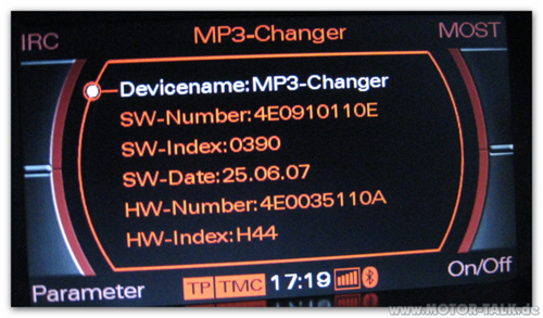

Kann ich mit der Information im angehangenen Bild schon eine Aussage treffen was geht und was nicht?
@kbankett:
super - genau diesen Beitrag habe ich gemeint 🙂
@TomTom:
das ist eher die Allgemeinübersicht, Du musst das Telefonsteuergerät anwählen. Ich verusche mal ob ich es noch auf die Reihe bekomme:
Zündung an, Radio an, 5 Sekunden gleichzeitig Setup und Return drücken, mit Drehrad und rechtem Taster über dem Rad das passende Steuergerät auswählen und dann unter Version nachschauen. ich hab jetzt nur ein Bild vom CD-Wechsler aber so ähnlich sollte es aussehen.
So... ich bin gerade mal im Zaubermenü. Unter Handyvorb2 steht bei sw-index: 0120 und bei hw-index: H10. Ist das nun gut oder schlecht? Bei Date steht auch in allen andern Menüs maximal xx.xx.05. Also hat sich da scheinbar noch nie jmd um ein update bemüht oder?
naja, es scheint schon mal updatefähig zu sein nachdem was ich hier gelesen habe da es nicht den HW-Index 00 hat, (siehe gepostetes Zitat von kbankett vom 11.11 hier im Thema) aber 100% sicher bin ich mir da auch nicht.
Wenn die ganzen Softwarestände noch aus 2005 sind hat in der Tat noch nie jemand ein Update gemacht. Wenn Du Infos über Updates suchst schau mal in der A6 Wiki nach: hier klicken
