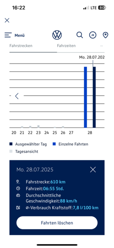

Verbrauchsdaten
Ich habe seit letzter Woche meinen California Ocean Hybrid. Probegefahren bin ich den T7 mit dem Dieselmotor. Beim raschen Wegfahren ist es mir ein paarmal passiert, dass die Vorderräder kurz durchdrehen. Bei konstanter Fahrt ist der Diesel angenehm, mir persönlich aber für das große Auto zu schwach.
Abgesehen von der Leistung hat der Hybrid noch andere Vorteile, wie Standklimatisierung und Allrad. Ich halte diese Motorvariante für den T7 als die mit Abstand beste.
