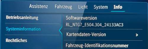

Ich hab eine neue Software Version.
Auto war heute in der Werkstatt. Bekommen habe ich es Anfang Dezember 2023. Seit dem hatte ich kein einziges OTA Update. Da ich den Tourguide hatte, dachte ich, ich bereits schon MBUX 2.4. Die Software vom MBUX war E330 und die Navi Karten waren von 2022.
Los gind es damit, daß ich die letzten Tage seit Ende Mai 3 OTA Updates bekam, siehe Screenshot Datum und Typ.
Die Navikarten habe ich manuell mit einem USB Stick auf v19 geupdated.
Und dann hatte ich heute Werkstatt Termin, da meine Batterie ungewöhnlich schnell leer wurde. Firmware wurde geflasht von den Steuergeräten aller 4 Türschlössen, der beiden Frontscheinwerfer und offensichtlich von MBUX, denn da habe ich nun RL_NTG7_E504.304_24133AC3 , siehe Screenshot.
Die Satellitenkarte, die manche vermissen, ist bei mir weiterhin vorhanden.
Diese Tankstellensuche kommt mir unbekannt vor, keine Ahnung obs die vorher schon gab.
Auch wieder siehe screenshots.

@MadMurdock25 schrieb am 10. Juni 2024 um 22:12:13 Uhr:
Ich habe aktuell die 445 Version und mir wird auch sowohl die Satellitenansicht als auch die Tankstellensuche angezeigt. Das kann also schonmal nicht neu sein bei der 504. Mein C300e ist auch seit heute in der Werkstatt wegen kaputtem HUD und einiger Softwarethemen. Wenn ich Glück habe dann spielen die mir auch die 504 auf, dann schau ich auch mal drauf ob ich etwas neues finde. Sowas wie “release notes” stellt MB seinem Sevice nicht zur Verfügung? Sonst könnte man ja da mal fragen was denn tatsächlich neu ist seit der Version.
