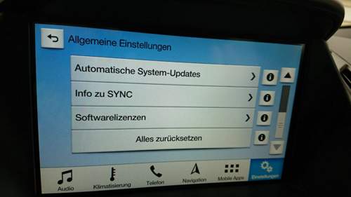

Werksreset führt zu Erfolg
Und was muss alles neu eingestellt werden
Kommt auf deine Einstellungen an. Am besten alles kontrolliere. Telefon neu koppeln WLAN Schlüssel neu eingeben Kontakte neu importieren und sonstiges. Ist aber in 10 Minuten erledigt und alles läuft
Es hat mit Werksreset geklappt. Ist aber das erste mal, dass ich sowas machen musste. Bisher klappte alles ohne Probleme.
Hat es bei jemanden direkt auf Anhieb geklappt das 3 update zu installieren oder musste jeder den werksresett machen
Ich war gestern froh, dass nach den beiden ersten Updates alles ging. Und dann heute die Sprachsteuerung nach dem 3. Update weg. Nach Werksreset ging es dann wieder.
Ich war vorher ganz schön geschockt. Nächste Woche fahre ich über 1.000 km an die Ostsee. Da will ich schon ein Navi, das funktioniert.
Werksreset ist jetzt nichts ungewöhnliches. Kommt öfter vor
Mit werksresett ist das im Menü gemeint und nicht Taste vorwärts und on/off Schalter ne?
Genau mit werksreset ist "Alles zurücksetzen" gemeint
Alles klar danke dann lass ich mal das update durchlaufen
