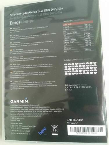

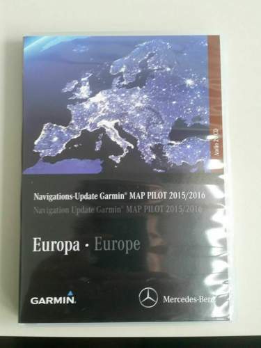

nun haben sich die Granden bei MB wohl geeinigt. Anfangs gab es wirklich kostenlos Ersatz (aber im Austausch gegen die alte SD-Card).
Jetzt gibt es gegen 185 € eine Update SD (siehe Fotos - die ist es für W 246 ab Baujahr 11/2014)
@Holgi2002: Hast Recht - ist so!!
