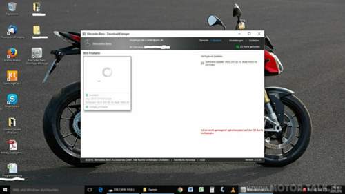

Ich habe Heute am 30.04.2016 einen erneuten update Versuch mit der 16GB SD-Karte gemacht,
Nachdem nun der Downloadmanager 2.0.28 verfügbar war.
Nach dem einlegen der SD-Karte und dem anschließenden öffnen des Managers und dem Login, wurde mir ein SW-update präsentiert, jedoch mit der Meldung , das nicht genügend Speicherplatz auf der SD-Karte vorhanden ist um dieses update zu installieren, nämlich genau 19MB Restvolumen. Benötigt würden für das SW update auf SW28.18 / V6.0 jedoch 357 MB!!!
Wohlgemerkt handelt es sich hier um kein Kartenupdate!!!
Das kann nicht Stand der Technik sein.
Werde nun wieder Kontakt mit dem Händler aufnehmen, mal sehen was dabei rauskommt.

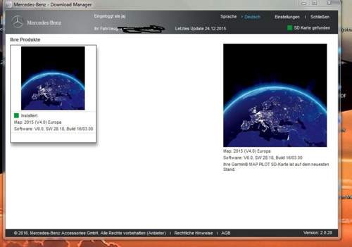

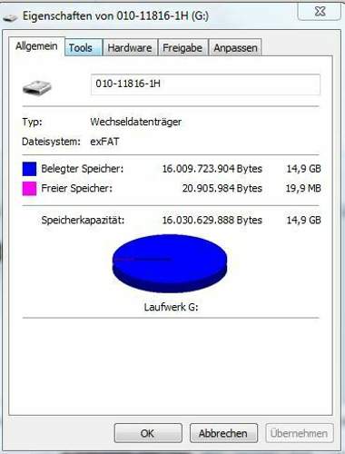

Also ich hab das Problem offenbar nicht. Bei mir hatte der update Heiligabend 2015 geklappt. FZG ist von Juli 2015, auch mit 16 GB Karte. Vielleicht einfach mal ein paar Dateien von der SD Karte temporär "auslagern" ? Karte untersuchen mit "scandisk", ob Fragemente im Dateisystem evtl. die Karte vermüllen?
Ich würde die Inhalte des Ordners SID mal auf den PC auslagern. Das sind 469 MB. Bei mir sind alle Dateien dadrin vom 02.04.2015, also älter und vmtl. durch das update nicht verändert. Dann updaten und zurückschieben auf die SD
Keine Garantie!! , just thinking....

Ich habe es ähnlich gemacht, auch wenn ich die genauen Schritte nicht mehr im Kopf habe. Bin mit der 16GB-Karte auch auf der aktuellen Version.
Am besten machst Du erstmal ein komplettes Backup der Karte und dann mel testweise den beschrieben Ordner entfernen und nach dem Update wieder draufkopieren.

Das Software-Update von Ende Dezember 2015 hat bei meiner 16GB-Karte auch funktioniert. Es brachte unter anderem das Daimler-Design.
Dies war und ist nicht das Problem.
Ein Update des alten Kartenmaterials ist zur Zeit mit den kleinen Karten nicht möglich, dazu benötigt man eine 32GB-Karte, die bei Neuwagen bereits mitgeliefert wird. Dies wird von DB auch offiziell bestätigt.
Ein Tausch der Karten ist daher erforderlich.
Ungewiss sind noch der Preis und der Termin, zu dem diese Update-Karten erhältlich sein werden.
Wobei mir zuletzt die 18. KW genannt wurde.
Diese Woche beginnt morgen. 😉
