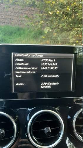

habe jetzt in unserem GLC X253 (BJ2018 -Karten V11) versucht mit dem Reset das Kartenupdate zu machen.
V16 (2021) wurde angeboten.
Runtergeladen ohne Probleme und wurde auch im DLM bestätigt.
Ab ins Auto: Karten nicht aktiviert.
Na tolle wurst.
Folgende Infos jz mal aus dem Thread zusammen:
-V16 ist die aller letzte Version die über diesen Reset funktionieren sollte.
-folgende Versuche kann man tätigen um es zum laufen zu bringen:
1. Per FIN oder DLM Reset die originalen Daten wieder herstellen, neuer Versuch mit V16 evtl klappt es.
2. Cache (lokalen Zwischenspeicher im DLM) leeren bevor V16 aufgespielt wird
3. Wenn Fehler im Auto: Karte erneut in PC und DLM starten: ggf wird es registriert oder funktioniert garnicht und sagt man muss erst ins Auto (was ja nicht geht) - bleibt nur Reset auf alte Naviversion
4. Wenn Karte im Auto nicht akzeptiert wird (nicht aktiviert) lange an/aus Taste des Navis halten. Evtl funktioniert es dann.
Habe ich da jetzt iwas vergessen und falls jemand eine Info hat welche Version sollte man am ehsten verfolgen bzw was ist wirklich sinnvoll?
Bild zeigt alte Version unseres Navis.
LG
NTG5Star1 GLC X253
Hallo nochmal,
habe jetzt den Weg über erneutes einstecken der Karte in den PC probiert und auch im Auto per Reset (10 Sec gedrückt halten) gab es keinen Erfolg.
Habe dann die Daten vollständig gelöscht wie manch einer hier schrieb um dann das ganze per FIN wiederherzustellen. !!!! Gefährlich !!!!
Gott sei dank habe ich ein Backup gemacht, denn die Karte wurde dann garnicht mehr erkannt vom DLM.
Jetzt grad lasse ich das Backup aufspielen und berichte ob es dann doch irgendwie noch zur Funktion gekommen ist. Versuche jetzt erstmal die alten Karten wieder zum laufen zu bekommen und dann erneut die V16 drauf zu spielen.
PS: Die Kopfschmerzen mache ich da das Fahrzeug meinem Opa gehört und er, wenn überhaupt mal mit dem integrierten Navi fährt. Er hat kein Mobiltelefon für Carplay oder Android Auto.
Hallo Lummi02,
schau in der Bucht nach einer passenden Version zum Fahrzeug. Aktuell ist die V19.
Ist natürlich nicht original, aber funzt. Allerdings kein LT
Grüße Rico

Hallo nochmal,
war heute mal bei MB. Die sagten es geht garnicht da die Zeit für Updates (3 Jahre) abgelaufen ist. Auf die Frage warum es überhaupt noch angeboten wird (die 2021 Version die bei mir in den 3 Jahren sogesehen liegt) konnte man mir keine Antwort geben.
Was mich immernoch stutzig macht ist wieso bei dem Update erstmal pauschal die 4 Ordner gelöscht werden um sie dann wieder drauf zu spielen?
Zudem ist mir aufgefallen dass alle "SRD-Dateien" danach nicht mit drauf sind wie bei dem originalen Karten.
Könnte das einfach nur eine Art Datenbank Problem sein?
Die FEC sollte ja passen sonst würde das ganze Ja nicht erkannt werden.
LG
