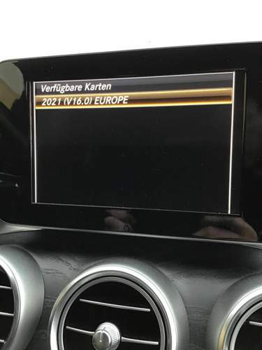

Hi, gestern Abend bei einem Freund hat es ebenfalls geklappt mit dem Audio 20 Star1.
Auf anhieb im DLM und etwas länger hats im Auto gedauert (ca.: 10 Minuten).
Hallo, ich habe mich heute nochmals an die Version V16 gewagt.
Aktivierung seitens des Dowloadmanagers sowie im Fahrzeug hat auf anhieb geglkappt.
Verwendet wurde DLM Version 3.0.13.

Habe jetzt die Meldung im HU das die SD Karte Schreibgeschützt ist. Karte kann nicht gelesen werden. Und noch aweng blabla.
Ist aber das V15.
Am Labtop geht alles.

Hallo Freunde, ich habe gestern nochmal versucht meine Star 2 original SD Karte upzudaten.
Aktivierung im DLM verlief wieder ohne Probleme, DLM Version 3.0.12
Heute morgen im Auto 8-) siehe da...nun wurde es bei mir auch endlich im Auto Freigeschaltet. Kurze Testfahrt, alles funktioniert.
Das Problem mit der Aktivierung scheint behoben zu sein.
Wünsche euch einen schönen Tag 🙂

Scheint jetzt tatsächlich zu funktionieren.

Komischerweise wurde die Karte vom DLM erkannt und das neue Update V16 zum Downlad anbietet. Obwohl das HU anzeigt, das der Schreibschutz der Karte eingest. ist, bei fer V15 Aktevierung.
Ich verstehe garnichts mehr. Was soll jetzt kaputt sein ?
Ist es das HU oder die SD Karte ? Oder geht jetzt aufeinmal alles ! Bin mal gespannt.
Wenn es wieder nicht geht, baue ich mir nen Android Radio ein.
Hört sich nach HU an.
Den Schieber an der Seite mit ein wenig Tesafilm sichern. Ich hatte es schon mal gehabt dass sich der Schieber beim reinstecken verschoben hat.

Habe die Daten V15 wieder auf die SD Karze Kopiert. Der DLM hat gemotzt, Karte ins Fahrzeug. kennen wir ja. Da kommt die Fehlermeldung wegem dem Schreibschutz. Karte wieder in den DLM und der erkennt sie jetzt und bietet mir das v16 an.
Mir hauts nur noch den Vogel naus.
