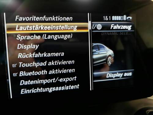

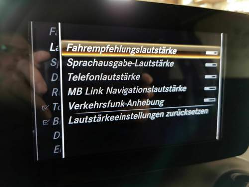

@Jochen1970
Hier noch ein paar Bilder, was ich mit dem Balken bei der Lautstärkeänderung meinte.
Dazu noch die verschiedenen Lautstärke Voreinstellungen, die es bei der alten Headunit auch noch nicht gab.
Img-20200917
Img-20200917
Img-20200917
@Ex-Nokia
Dann habe ich definitiv die alte Headunit. Die Funktion der Lautstärkeneinstellung fehlt bei mir.

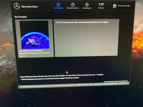

Hallo
Hat einer ne Idee warum der neue DLM nicht meine Karte erkennt ? andersum gefragt gibt es einen neuen DLM der noch nicht funktioniert ? der alte 3. sagt das es ein neuen DLM gibt ..
Wäre über eine Nachricht bzw Download Link ´zu einer laufendenden Version sehr dankbar
Mfg Tom
Die Version 3.0.12 ist noch aktuell.
Eventuell ein Fehler auf OSI Schicht 8.
Aktuell ist 3.0.13
