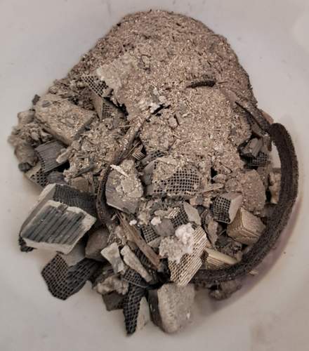

Hallo, ich hab folgendes Problem und komme damit nicht weiter.
Mein Insignia ist bei der AU durchgefallen. Partikelmessung um‘s 10fache überschritten. Laut Prüfer und Werkstatt bekanntes Problem. Der DPF würde sich stellenweise lösen und die Abgase somit nicht durch den Filter laufen. Ich bräuchte somit einmal das komplette Teil (KAT / DPF) neu. Werkstatt konnte das Teil nicht bestellen und ich selber finde auch nichts.
Bei bekannten Ersatzteillieferanten bekomme ich immer 0 Treffer. Lediglich bei eBay werden mir vermeintlich passende Teile angeboten, allerdings lese ich hier immer EURO 5 und ich bräuchte EURO 6.
Ich fahre einen Insignia B Sports Tourer Z18 2.0 CDTI (35) mit 170 PS. KBA 1844 AAK
Suche ich ohne KBA nach meinem Fahrzeug ist hier dann immer eine andere als meine hinterlegt.
Hatte jemand ein ähnliches Problem oder einen Tipp wie bzw. wo ich an das passende Teil komme. Selbst bei Opel direkt bin ich nicht weiter gekommen.

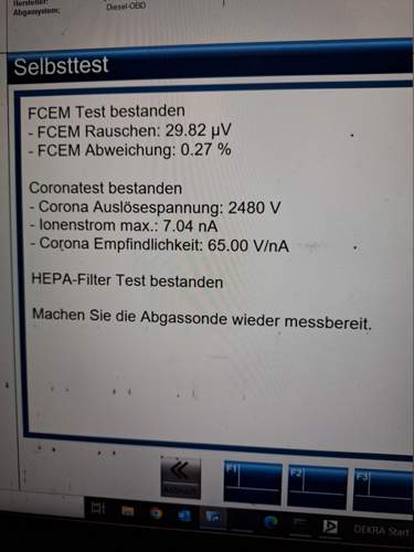

Die neue AU Messung für Diesel gibt es seit 07/2023.
Es hat sich nun schon mehrfach dabei herausgestellt, dass eine Reinigung (egal ob Ausbau oder irgendeine Mixtur einfüllen und mit Ü2000 Touren längere Zeit fahren) nichts bringt.
Der DPF wird seiner Funktion vermutlich aufgrund eines Haarrisses in der Keramik (und oder die Wabenstruktur im Inneren ist beschädigt) nicht mehr nachkommen. So ein kleiner Riss reicht schon aus um bei der Zählung weit über den erlaubten 250.000 Partikeln zu landen.
Einzige Möglichkeit: neuer DPF.

Das mag bei einem kleinen Anteil vllt so sein, aber die sind dann vermutlich mit etwas mehr als 250.000 durchgefallen.
Aber der TE wird vermutlich im Millionen Bereich liegen. Da ist ganz einfach der DPF defekt.
