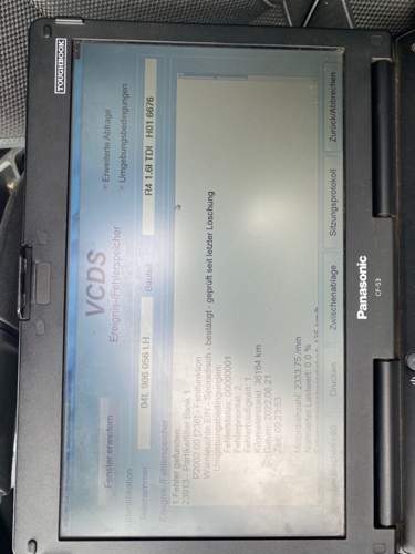

Habe mal den ganzen Fehlercode kopiert vielleicht kann jemand was damit anfangen:
1 Fehler gefunden:
23913 - Partikelfilter Bank 1
P2002 00 [236] - Fehlfunktion
Warnleuchte EIN - Sporadisch - bestätigt - geprüft seit letzter Löschung
Umgebungsbedingungen:
Fehlerstatus: 00000001
Fehlerpriorität: 2
Fehlerhäufigkeit: 1
Kilometerstand: 47591 km
Datum: 2023.06.04
Zeit: 13:58:24
Motordrehzahl: 1448.75 /min
Normierter Lastwert: 0.0 %
Fahrzeuggeschwindigkeit: 83 km/h
Kühlmitteltemperatur: 90 °C
Ansauglufttemperatur: 32 °C
Umgebungsluftdruck: 1010 mbar
Spannung Klemme 30: 14.312 V
Verlernzähler nach OBD: 40
Abgasmassenstrom der Niederdruck-AGR: berechnet: 61.2 kg/h
Differenzdruckverhältnis: Niederdruck AGR: 5.724
Abgasrückführung 2: Differenzdruckgeber 1 Bank 1: ad. Wert: 58.7 mbar
Abgasrückführung 2: Differenzdruckgeber 1 Bank 1: Rohwert: 59.3 mbar
Abgasklappensteller 1 Bank 1: Lagerückm. - Istwert: 99.40 %
Abgasrückführungsventil 2 Bank 1: Lagerückm. - Istwert: 100.00 %
Abgasrückführung 2: Differenzdruckgeber 1 Bank 1: dyn. Offset: 1.2 mbar

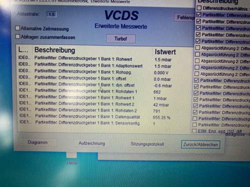

Themenstarteram 29. Oktober 2023 um 10:54
Was hat es mit den -0,6mbar auf sich (siehe Bild) ?
Ich habe ebend mal den Differenzdrucksensor abgezogen und sofort kam eine Fehlermeldung also vermute ich mal, dass dieser funktioniert oder ?

Also ich habe vorhin eine Log Fahrt gemacht und da ist mir aufgefallen, dass der gemessene Rußmassewert im negativen Bereich war und je wärmer er wurde, desto negativer wurde der Wert.
Ich denke da ist wohl doch ein Fehler beim Differenzdrucksensor. Werde mir morgen einen neuen besorgen und einbauen.
Ja naja die haben den DPF ja ausgebaut und gereinigt, da hätte den ja auffallen müssen, dass der Schrott ist oder?
Ich werde berichten falls ich mehr weiß.
