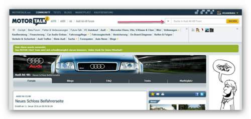

Danke genau diese Suchfunktion wo ist die wo finde ich die
[Von Motor-Talk aus dem Thema 'Türschlösser ein und ausbauen' überführt.]
Augen auf, ganz rechts oben auf der Seite.
siehe Bildanhang (roter Pfeil).
