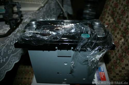

das BIld folgt noch also ich kann soviel sagen mein Kuga schacht ist nicht breiter.
Das zenec wurde an den Stellen angepasst an denen kein Platz ist (Dremel).
Desweiteren wurden Modifikationene am Käfig vorgenommen.
Wenn bedarf besteht kann ich dazu noch eine Anleitung fertigen.

Ja danke, das wär toll (Beides, Bilder und Anleitung). Dann wage ich mich eventuell doch dran! Erstmal ohne Rückfahrkamera.
UKW-Antenne hat er ja, GPS und microphone krieg' ich schon irgendwie unter...
Achso, was war nochmal mit der Blende? Hast Du eine Gemacht?
das mit der Anleitung dauert etwas. aber hab schonmal ein Vorabbild gemacht wies jetzt aussieht.
Die Blende mussste ich von einem kaputten Sonyradio entfernen.
Björn

Das isses! So, oder garnicht!
Deswegen fang' ich mit der Blende an, solange wie ich keine hab', kauf ich kein Zenec. Ich kenn das vom Modellbau...die Blende ist im Moment die größte Hürde, da ich die nicht selbst herstellen kann (Freiform, sonst hät' ich sie gefräßt)

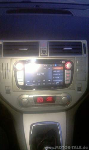

Hier ein paar Bilder, vieleicht kann ich heute noch welche machen, die etwas besser sind.
ich bin mit dem radio zufrieden.
Als einzigstes Ärgerniss sehe ich die bisher noch nicht funktionierende Lenkradfernbedienung, aber da versucht man eine Lösung zu finden.
Der Support von maxyon ist sehr gut, die rühren sich schnell auf Anfragen und geben Tipps.
Hier noch ein paar Bilder.
Das Silber des neuen Radios ist leider etwas heller, als das von der Mittelkonsole. Ich würde mir es, wenn ich noch mal die Wahl hätte, wohl eher in "dunkel" bestellen.

Wie hast Du das Radio so schön eingebaut bekommen?
Ich bin heute bei meinem Kuga erst einmal an einem mech. Hinderniss gescheidert.
Siehe Bilder im Maxyon-Forum www.maxyon-forum.com

Es müssten ein paar kleine Veränderung am Schacht gemacht  werden. Habe die beiden oberen 'Führungen' etwas gestutzt.
Wie hast Du das mit der Lenkradfernbedienung hin bekommen?
Hast Du vieleicht Bilder von der Einstellung im Menu?
Die Schraube auf der Rückseites des Radios habe ich weggelassen.
