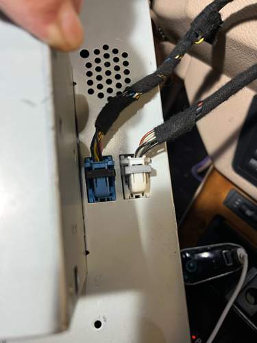

Hallo Leute,
ich habe einen Interessenten gefunden, der mir mein originales Radio abkaufen möchte. Dieser ist jedoch etwas unsicher, weil er meint, dass er drei Kabel in seinem Schacht hat.
Ich hab mich natürlich sofort an mein Radio dran gemacht, um es auszubauen (muss ja sowieso raus, wegen meinem Android Radio). An meinem Radio sind nur zwei Kabelbündel (blau und weiß) angeschlossen. Mehr kann man am originalen Radio auch nicht anschließen.
Was kann das für ein drittes Kabel sein, wovon er redet !? Habt ihr eine Ahnung ?

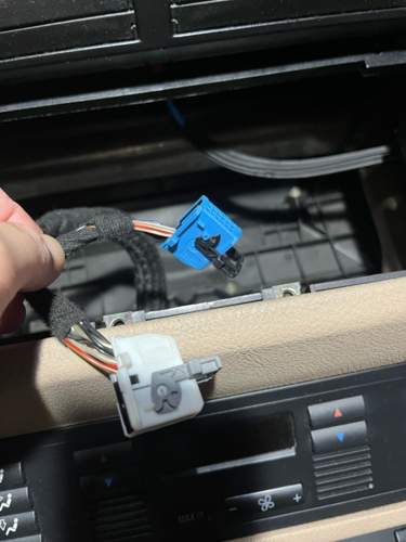

@E53freak er soll dir am besten die Bilder von den Anschlüssen schicken, er müsste ebenfalls einen blauen und einen weißen Stecker haben wie bei dir im Bild

Er will mir heute paar Bilder zusenden. Er meinte, dass es eventuell Lautsprecher Kabel sein könnte. Das kann ich mir aber nicht vorstellen, weil ich im Auto dann nichts hören müsste. Der blaue und der weiße Stecker sind absolut ausreichend für das originale Radio…
Die beiden blau und weißer Stecker sind nur für den Monitor 16:9

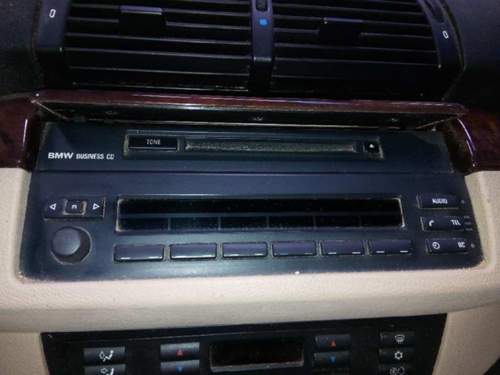

Jetzt sagt er, dass eventuell auch folgendes Radio (siehe Bild) vorher in seinem Wagen drin gewesen wäre. Kann dieses Radio überhaupt eine Standheizung bedienen !?

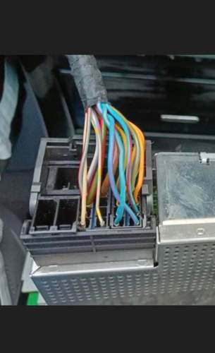

Ok, hier ist das Bild von seinem Anschluss. Das hat er mir gerade zugesendet. Er hat also den blauen und weißen Stecker. Und zusätzlich noch die Kabel (siehe Bild). Das sieht aus wie Lautsprecher Kabel.
Jetzt bin ich etwas verwirrt. Mein originales Radio hat nur den blauen und weißen Stecker und ich höre trotzdem etwas aus den Lautsprechern. Ist das bei ihm jetzt doppelt gemoppelt !?
Ist das letzte Bild aus dem Armaturenbrett? Wenn ja ? Dann kann er das System 16:9 von dir nicht verbauen da er keine Kabel hat für Navi/ Display usw. Aber mit dem ersten Bild kann er auch Standheizung nutzen
Der geistreiche hat sich nicht gemeldet. Er war der Meinung, dass es auch das Radio mit CD Schacht (ohne 16:9 Display) sein könnte. Wie auch immer…..jetzt warte ich auf den nächsten Interessenten 😰
