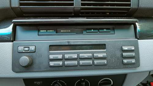

@maximal1981 zeige mal ein Bild was im Armaturenbrett aktuell verbaut ist, reslerstick braucht man immer zwecks Bordcomputer Einstellungen usw.
Mach ich morgen ist schon sehr finster^^
Meiner kann nur Musik spielen (Rundfunk, Kassette), aber morgen mehr.

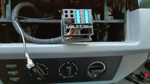

Anbei die Bilder zur Begutachtung.

Radio von vorne
Radio angesteckt
Stecker

Da brauchst du keinen extra Kabel dafür da es schon vorne ist, nur lediglich einen Antennenadapter fakra glaube ich
