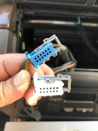

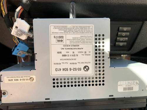

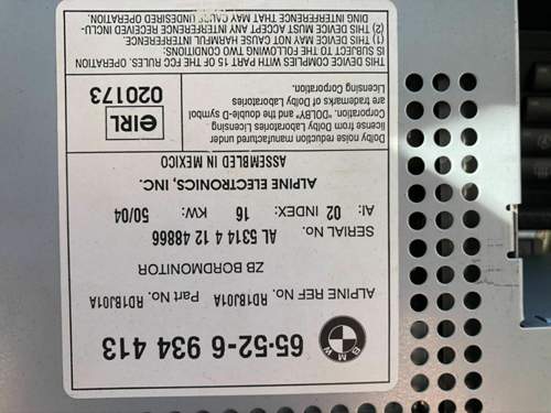

Ich habe einige Bilder aus Kofferraum und Radio angehängt, die die Ausgangssituation verdeutlichen.

@Wennue du brauchst das lange 6,5m Kabel vom Radiomodul BM54 zum Armaturenbrett hin wie auf Bild 8 von dir.

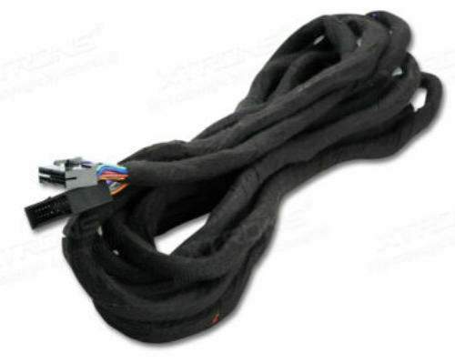

@Wennue du brauchst die Fakravariante das Kabel wie auf dem Bild 1, dazu reslerstick damit auch alle Funktionen wie BC und Standheizung usw. funktionieren, Gruß Eugen.
