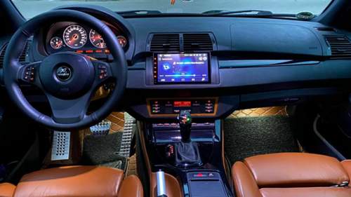

Baujahr 2001 3 l Benziner und habe einen Radio mit DPS verbaut. Wer kann mir sagen oder einen Hinweis geben ob ich ein modernes Radio einbauen kann und wenn möglich welches und was ich dazu benötige. Halle Car Hifi Werkstätten die ich angerufen habe sagen das würde nicht gehen da das Radio mit Navigation über das Steuergerät läuft z.b. auch die Standheizung Punkt Entschuldigung dass ich frage da ich nicht weiß ob es den treat schon gibt.

Es geht mit Sicherheit ein modernes Androidradio zu verbauen !!! Sowie petehartmann es erwähnt hat braucht Mann 1) den reslerstick mit ibus, 2) das Verlängerungskabel ca 6,5 Meter lang um es von hinten nach vorne zu ziehen und dabei das antennenkabel mit fakra Adapter nicht vergessen, 3) Adapter mit bestellen für DSP, 4) je nachdem ob Mann es möchte ??? aber ich würde gleich das DAB+ fürs Radio mitbestellen damit das Radio super Empfang hat und viel mehr Sender, meine Kollegen in der Gruppe mit den E53 X5 haben sehr viele schon das Androidradio verbaut, Gruß Eugen.

Es ist einfach, Mann müsste nur wissen wo du wohnst ? Und was du haben möchtest ? Du brauchst 1) Verlängerungskabel 6,5 Meter mit Antennenkabel und fakra Adapter um vom Kofferraum nach vorne das Kabel zu ziehen, 2) reslerstick damit die ganzen Sachen vom Bordcomputer weiter funktionieren, 3) das Radio selbst, es wäre auch schön zu erfahren was alles verbaut ist zb. DSP ? die Kosten sind hierfür ca. 400-500€ je nach Radiopreis komplett plus Einbau 😉 was Mann aber selbst erledigen kann, Gruß Eugen.

Ich kann eugen520 nur zustimmen, ist kein Hexenwerk, gibt jede Menge Anleitungen bei YouTube und Co.!
Das Kabel ist zwingend, wird unter dem Reserverad am Radiosteuergerät angeschlossen und nach vorne in die Mittelkonsole gelegt, dazu braucht man kein Elektrikverständnis, Geduld, gesunder Menschenverstand und etwas handwerkliches Geschick.
Ohne Resler Stick funktioniert nur die Hälfte, den einfach googeln und bestellen und dann hat mir ein guter Freund das hier empfohlen:

Ich habe mehrere Kumpels die schon längst umgebaut auf Androidradio umgebaut haben es ist nicht schwer Mann müsste nur die richtigen Teile bestellen und Plug and Play alles abklemmen wobei das schwierigste das Verlängerungskabel 6,5 Meter zu verlegen ist an der Fahrerseite wegen dem Zeitaufwand ;-) ist aber echt einfach, wobei ich gleich mitüberlegen würde wegen dem Kabel für die Rückfahrkamera, sonst gerne per PN, Gruß Eugen.
