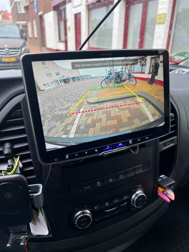

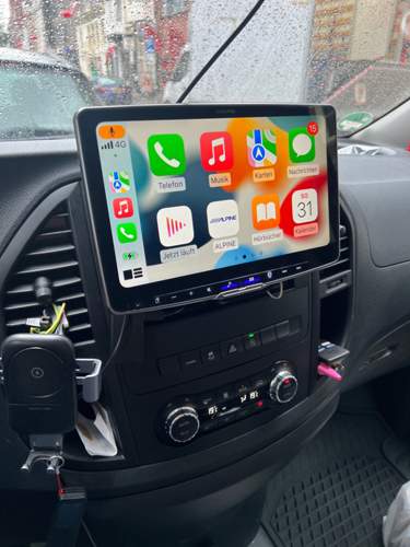

Hier mal ein kleines Update von dem neuen Radio. Es wurde ein Alpine ILX-F115D mit 11“ Display verbaut.
Es ist definitiv ein Riesen Unterschied zum Audio 40.
Einziges Manko. Die Werksrückfahrkamera kann nicht benutzt werden und es wurde ein zusätzliches eingebaut. Sieht optisch nicht so dolle aus. Da es einfach nur hinten dran geschraubt worden ist. Die Qualität der Kamera ist auch nicht so der Brüller. Aber es reicht um nicht irgendwo gegen zu fahren.
Falls mal ein neues rauskommt, dann werde ich das mal wechseln.
Es stand noch das Pioneer DMX9720XDS zur Auswahl aber das ist schon 2 Jahre alt und hat mir optisch und auch die Oberfläche nicht gefallen.
Des Weiteren wurden neue Audison Lautsprecher verbaut und Seitentüren gedämmt.
Die Soundqualität hat sich um Vielfaches verbessert und kommt guten PKW Lautsprechern schon sehr nahe. Ich hätte noch ein Subwoofer einbauen können aber wollte erst mal gucken ob das erst mal reicht. Für mich reicht das dicke.
Habe noch zusätzlich ein Firestick an den HDMI Anschluss des Alpine angeschlossen und kann jetzt bei Wartezeiten Netflix oder YouTube schauen.
Das ganze hat mich mit Einbau 2200€ gekostet. Davon sind die Hardwarekosten schon knapp 1500€. Einbau Dauer war ein Tag 9uhr bis 18Uhr.

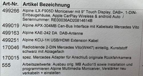

Hallo Ashork,
ich bin dabei mir ein Alpine ILX F905D einbauen zu lassen, angeblich gibt es von Alpine eine passende Adapterbox auch für die Werksseitige Kamera. Ich bin gespannt, denn das ist für mich eine Voraussetzung des (teuren) Einbaus. Ich freue mich sehr auf das gute Stück. Damit wird der Umbau der Soundanlage bei mir abgeschlossen sein.

das Alpine ist installiert und die werkseitige Rückfahrkamera funktioniert wie gewohnt (Adapter siehe Anhang).
Was leider nicht funktioniert ist die gleichzeitige Nutzung meines alten iPod, zeitgleich mit dem Handy. Ich hätte gedacht, dass das Alpine, wie das Audio 15, per Bluetooth das Telefon koppelt und den iPod per Kabel steuern kann. Das funktioniert bei mir leider nicht. Über das USB Kabel kann ich nur laden, nicht steuern. Blöd.
