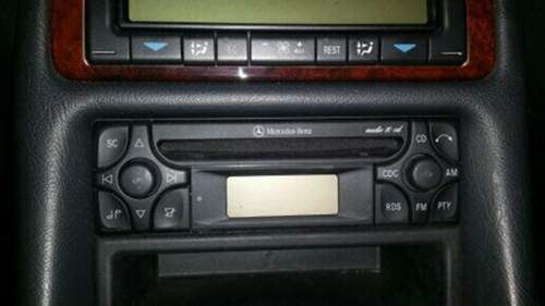

Hallo, würde das Radio auch in meinem CLK W208 funktionieren? Zurzeit ist ein Originales von Mercedes Audio 10 CD verbaut.
Hab ein Bild vom Radio eingefügt.
1480951946367
Nein aber du könntest ein Doppeldin radio vielleixht reinmachen. Wenn das untere Fach rausgeht
Schau mal bei eBay unter "android benz dvd"
Da findest du vielleicht was!
