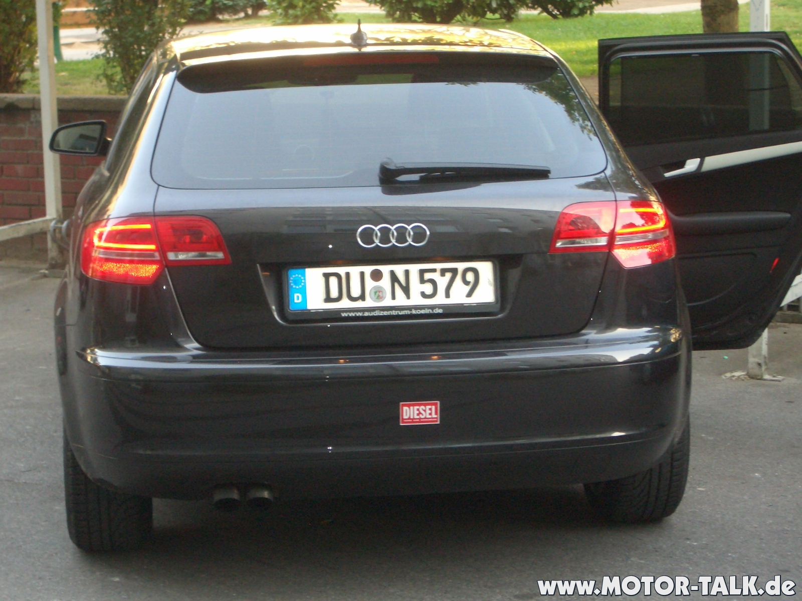

Hier ein Bild aus dem Faceliftleuchtenumbauthread.
http://www.motor-talk.de/.../Attachment.html?...
Ist mein Sportback (war da noch nicht ganz fertig mit den Faceliftleuchten), aber da siehste auch ganz gut die Standardschürze und den DKS (geklebt). Habe ich bei Ebay ersteigert, lackieren lassen (80 Euro) und selber verbaut.
@nhoangdong
Was ist denn das für ein DIESEL Aufkleber an deinem Heck. Sowas klebt doch für gewöhnlich auf den Tankdeckeln. 😎
Original geschrieben von scratch
@nhoangdong
hehe, ich weiß. ich hab mir leider vor kurzem ne kleine macke in den stoßfänger gefahren und das ist erst mal eine schnelle smart repair maßnahme 🙂😁
ich hasse aufkleber am auto, aber ich war noch etwas zu geizig, die 200 euro für die lackierung hinzulegen. außerdem sind mir auch die faceliftrückleuchten budgetmäßig dazwischengekommen 🙂😎
