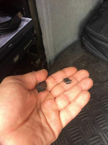

Hallo, habe es endlich geschafft ein paar Bilder zu knipsen wo die Kabel verlaufen und wie die Anschlüsse aussehen für den CD-Wechsler, Gruß Eugen.
Super danke dir. Die liegen bei mir nirgends rum. Muss mal dann alles abschrauben um zu gucken wo die sind.
So habe die stecker gefunden.
Aber bei dem usb interface sieht es so aus.
Was muss ich da machen ??
Für den kleinen stecker hat der nüsterklemmen dran gemacht, damit das DSP adapter strom hat. Dann muss ich ja meinen originalen abschneiden und so verbinden oder ?
Jetzt habe ich das so verbunden. Aber mein monitor geht dann nicht mehr an.
Gelb auf gelb
Braun auf braun
Orange auf schwarz
Ob das richtig ist weiß ich nicht
Das ist soweit richtig, aber was ist das schwarze etwas dickere Kabel auf dem der Aufkleber drauf ist GND = Grund / Masse, wo ist dieser angeschlossen ?

Der ist nirgens angeschlossen. Habe diesen stecker von dem alten kabel was bei mir vom vorbesitzer verbaut war abgeklemmt und bei dem usb interface kabel mit nüsterklemmen angeschlossen.
Wofür der da ist weiß ich nicht
Habe das mit dem DSP adapter versucht ging auch nicht. Dann ist mein 6 pin stecker nicht angeschlossen.
