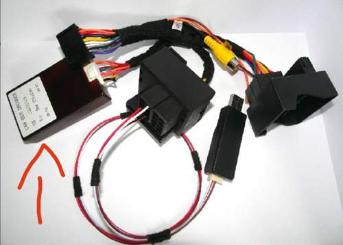

Mache mal bitte von dem kompletten Kram was du gekauft hast ein Bild
Guck mal so sah das alte kabel aus was angeschlossen war. Den hab ich abgemacht. Den kleinen stecker abmontiert und an dem kabel vom interface angeschlossen, da bei dem kein kleiner stecker war.
Hier war der dicke kabel den du meinst auch nicht angeschlossen.
Hab mal jetzt ein Foto gemacht wie das teil aussieht was ich gekauft habe.
Den kleinen 3pin stecker habe ich dran gemacht. Da waren nur die nüsterklemmen. Der verkäufer hatte es direkt am modul angeklemmt.

Hier ein Bild davon.
Grüße und danke für die schnelle Hilfe schon mal
Canbus dekoder = Multifunktionen für‘s Lenkrad z.b. Der sagt wo welches Signal hingesteuert wird.
