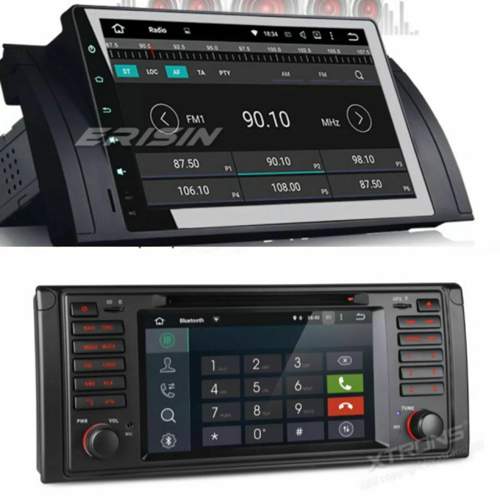

Hallo Freunde
Wollte kurz von euch wissen ob jemand erfahrung hat mit den neuen navis die es im netz gibt hier mal ein foto.
Ich weiss standheizung und bordmonitor geht dann nicht mehr ist mir auch nicht wichtig :)
Lg und danke
Sobald Mann 16:9 drin hat ? muss Mann auch das ganze 6m lange Kabel haben mit Flachen pins ( davor gab es kein 16:9 ) da die ganzen Anschlüsse im Kofferraum sind und nicht vorne, bei den anderen die ***kein*** navi 4:3 / 16:9 haben können es ohne den langen Kabel einbauen da die Anschlüsse im Armaturenbrett liegen vorne, bei dem 16:9 System kann Mann auch Interface anschließen für TV, USB, Rückfahrkamera, DVD, ich persönlich würde es aus eBay nur dann verbauen wenn ich kein 16:9 drin hätte, ansonsten behalte ich es lieber original ohne chinamüll, muss aber jeder selbst wissen, Gruß: Eugen

Das lohnt sich nur dann wenn du kein 16:9 oder 4:3 hast, ansonsten sind die Kabel alle hinten und vorne nur fürs bordmonitor sonst nichts, heißt auch du müsstest dann die ganze Kabel durch den Wagen ziehen, warum willst du es wechseln, Gruß: Eugen

Also das Thema würde mich ja auch interessieren.. ich hab mehr an so ein 9" android radio gedacht. Finds einfach eine geile sache und da mein radio sowieso defekt ist würde ich mir so ein Teil gönen. Aber wie soll ich das verstehen? Ist das nicht einfach eine plug&play? Muss ich das radio im kofferraum anschliesen? Es gibt da noch so 6m kabel zum dazu bestellen...
Kann mich da mal einer aufklären der mehr weis. Ich betone "einer der es weis" ;))
Danke schonmal für die antwort
