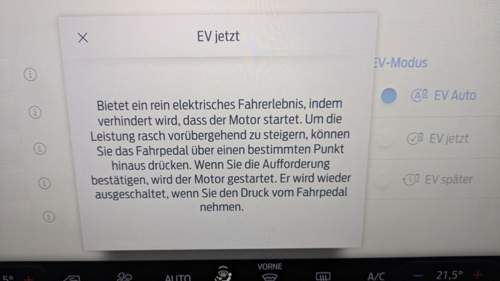

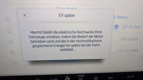

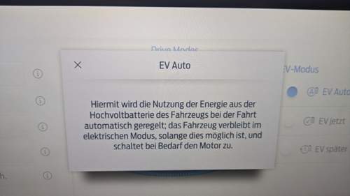

Hier noch ein paar Fotos von der Beschreibung der Fahrmodi im Fahrzeugdisplay.

Danke! Dann verstehe ich aber nicht was der Unterschied ist zwischen EV Auto und Jetzt, wenn bei beiden grds. der Verbrenner ausbleibt bis wer gebraucht wird (bei starke Beschleunigung). Und wie genau verhält sich der Verbrenner bei EV Eco? Auch wieder gleich?

@der_Wayne schrieb am 13. September 2024 um 12:58:25 Uhr:
Es ist vermutlich ähnlich anderer PHEV-Fahrzeuge.
Ich kenne es z.b. von KIA so, dass:
EV-Jetzt selbst bei einer "Gaspedalstellung" von 90% der Benziner aus bleibt, wirklich erst mit dem Kick-Down bekommt man die volle Systemleistung.
Im EV-Auto Modus, springt der Benziner schon bei z.b. 50% "Gaspedalstellung" ein um das bestmögliche Zusammenspiel beider Antriebe zu garantieren. Oder wenn das Fahrzeug feststellt, dass es steil bergauf geht, erfasst der Neigungssensor das und schaltet den ICE dazu um nicht die maximalen Leistung des E-Motors zu nutzen.
EV Eco, ist ein EV-Auto mit reduzierter EV/ICE-Leistung sowie reduzierten Komfortverbrauchern. Hintergrund ist, dass auch ein E-Motor/ICE seinen höchsten Wirkungsgrad nur an einer bestimmten Stelle hat. Und je höher der Wirkungsgrad desto Effizienter das Fahrzeug. Hier könnte z.b. auch die Motorbremswirkung (Rekuperation) reduziert sein, weil es effizienter ist, zu rollen.
