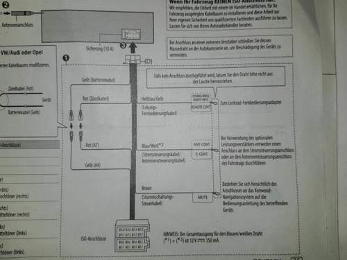

ich wollte heute mein 1 Din Kenwood X7200 DAB anschließen. Habe das alte Concert ausgebaut die beiden ISO Stecker ( den großen für das Bose System und den Kleinen für Strom) und die beiden Antennstecker vom Radio abgezogen.
Danach habe ich das Kenwood mit einem Aktivadapter an die bedien Stecker vom ISO Kabelbaum vom Auto angeschlossen, es tut sich aber nix, das Radio lässt sich nicht einschalten. Auch wenn ich den ISO Stecker vom Fahrzeug direkt an das Radio stecke, also ohne Aktivadapter lässt es sich nicht einschalten.
Liegt das jetzt daran das das Radio kein Zündplus (Rot) bekommt weil das Audi Radio das ja über Can bekommt.
Habe mal mit der Prüflampe gemessen an dem Gelben Kabel vom ISO Kabelbaum (Batterie) ist Strom, der Steckkontakt liegt dann auch am Radio genau so an. Somit müsste das Kenwood doch zumindest angehen oder benötige ich zwingend das Zündplus was sich mir dann noch legen muss?
Wenn ich das Concert wieder anschließe läuft es ganz normal. Anbei mal die Anschlussbelegung und der ISO Adapter.

Das funktioniert auch so nicht.
Entweder einen Canbuskonverter besorgen oder Zündungsplus zum Radio legen.

Hallo Peter,
für die Bose Lautsprecher habe ich ja eine Aktivadapter. Aber ich wollte das Radio heute erst mal so anschließen. Hat aber weder mit dem Aktivadapter als auch einfach direkt mit dem ISO (Strom) Stecker direkt funktioniert. Den Canbus Adapter soll man ja umgehen können, indem ich mir das Zündplus vom Zündschloss hole.
Jetzt mal für mich zur Definition🙄
Gelb ist doch Dauerplus und Rot ist Zündplus zum einschalten mit Zündung. Das gibt es ja bei dem Audi Radio nicht am ISO Kabelbau daher kann ich mir das vom Sicherungskasten oder dem Zündschloss holen. Aber mein Kenwood Radio läuft auch nicht wenn ich das Dauerplus Gelb an das Rote Kabel Zündplus stecke.
Benötigt das Radio dann zwingend beides Gelb (Dauerplus) + Rot(Zündplus) um zu laufen?
Bei 2 mal Plus muß es funktionieren rot und gelb zusammen stecken.

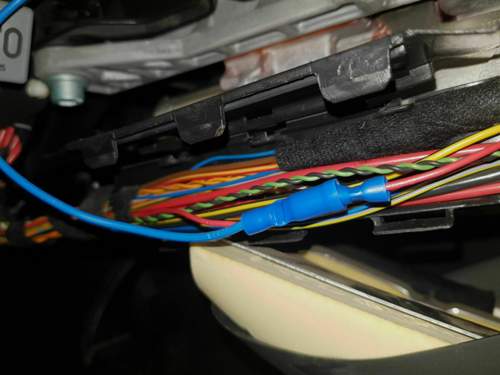

Habe es hin bekommen🙂 Habe das Zündplus vom Lischtschalter mit zwei Rundsteckverbinder gebrückt und ein Kabel in den Radio Schacht gezogen, an das Zündschloss wegen dem S Kontakt kam ich nicht ran weil ich nicht so einen langen dünnen Torx hatte um die Verkleidung zu lösen, dass mache ich dann ggf. später. Das Bose System läuft auch Komplett auch hinten, dafür muss man noch das Erdkabel vom Aktivadapter direkt an das Radio an den Ramen hinten schrauben.

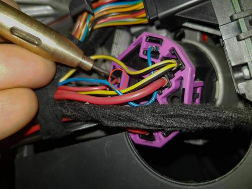

Wo meinst Du jetzt genau unten wo die Verstellung der Lenksäule ist oder recht oder links daneben, weclhes Farbe hat das Kabel? Da ist ja nur ein so ein Kanal in etwa unterhalb vom Zündschloss. Das das Radio direkt ausgeht bei Zündung aus ist nicht so toll. Mit dem S Kontakt bei gestecktem Schlüssel finde ich optimal.

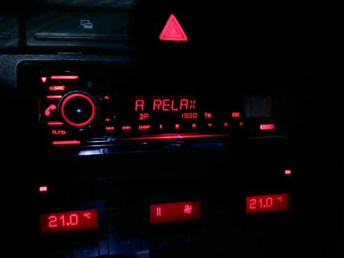

Anbei mal Bilder vom Radio, die Farbe kann man gut an die Original Beleuchtung anpassen. Lässt sich bei dem Radio auch getrennt für Display und Keys einstellen.

Die grosse Verkleidung unterhalb vom Lenkrad abschrauben.
Dann sieht man den Kabelbaum von der Lenksäule.
Müsste ein dünnes schwarzes Kabel sein.

Das Kabel ist rot, 0,5 mm2, wobei es im Kanal evtl schon auf 2 mal 0,22 aufgeteilt sein könnte. Man kann es auch am Kombiinstrument abgreifen, 32-poliger, blauer Stecker Pin 22, Kabelfarbe ebenfalls rot, 0,22 mm2 (lt. Schaltplan).
Oder am Lenksäulensteuergerät, 16-poliger schwarzer Stecker Pin 14, rot, 0,22 mm2.

Werde das Morgen machen mit dem S-Kontakt habe mir heute den richtigen Torx T9 60 mm für die Lenksäulenverkleidung besorgt. Brücke das dünne Kabel vom S Kontakt dann mit einer Wago Klemme, die sind ideal dafür.
Woher könnte denn das kurze Knacken über die Lautsprecher kommen wenn sich das Radio einschaltet??
Habe es jetzt hin bekommen. Habe am Roten Kontakt in der 11 Uhr Position direkt am Zündschloss mit der Prüflampe zusammen mit dem Zündschlüssel gemessen ob der S Kontakt auch tatsächlich dort anliegt. Dann erst mal die Batterie abgeklemmt.
Mit der Wago Klemme hat das aber dort wegen Platzmangel nicht funktioniert. Man sollte da keine Sicherung mit einbauen, da sich sonst der Widerstand im Kabel ändert was zu Problemen führen kann. Es ist eh nur ein reines Steuerkabel ohne nennbare Belastung. Zum Verbinden der Kabel habe ich einen normalen runden Steckverbinder passend zum Kabelquerschnitt genommen und das rote 0,5mm² S Kontakt Kabel direkt im Kabelkanal mit dem Zündplus vom Radio gebrückt und den Kabel Kanal dann wieder verschlossen.
Das Kabel was ich vorher an den Lichtkontakt weiter links angeschlossen habe lag ja schon am Zündkontakt vom Radio. Habe das Kabel dort mit dem Stecker wieder getrennt und den freien Kabelschuh sicherheitshalber noch isoliert.
Zum Lösen der Lenkradverkleidung benötigt man einen 4 mm Imbus Steckschlüssel einen 4 mm Imbus Bit und einen 60 Mm T9 Torx den hat man normalerweise nicht im Werkzeugkasten.

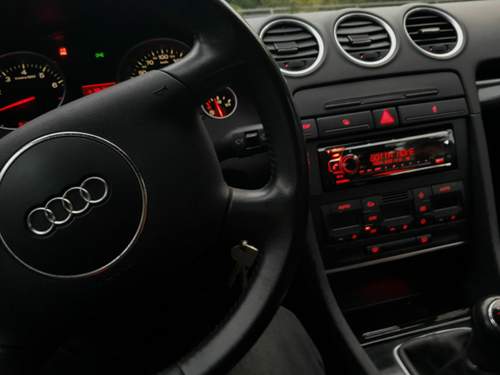

Jetzt läuft alles perfekt genau wie beim Original Radio, es geht erst aus wenn ich den Schlüssel ziehe. Nur das kurze knacken der hintere LSP beim einschalten vom Radio ist noch da, ist aber nicht so schlimm.
Hab mal Bilder gemacht.
