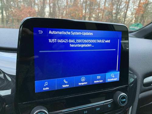

Aus Langerweile habe ich heute mal den mobilen Hotspot von meinem Handy aktiviert, da mein WLAN nicht bis in die Garage reicht und die Updatesuche direkt Over-The-Air aus Sync heraus angestoßen.
Heraus kam, dass Sync sich selbstständig auf Version 3.4 Build 20136 aktualisiert hat (siehe Anhang). Der komplette Prozess hat allerdings eine gute Stunde gedauert.
Mir persönlich ist die USB-Stick-Methode lieber, da diese für reine Versionsupdates nur 20 - 30 Minuten am Fahrzeug dauert, jedoch ging es bei mir leider nur OTA.

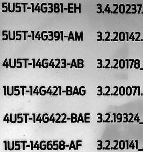

Aktuelleste Version ist 20237
20237-f9bag
Nachdem das Update auf Sync 3.4 Build 20136 über WLAN heruntergeladen und installiert wurde, werden mir nun auch die F9-Karten als OTA-Update angeboten. Die Webseite teilt mir weiterhin mit, dass ich mich "freuen werde, zu erfahren, dass die Maps-Software bereits aktualisiert ist".
Da ich momentan nur die Möglichkeit habe, das Handy als Hotspot zu verwenden, werde ich das Kartenupdate vorerst nicht durchführen. Entweder ich warte, bis es über die Webseite verteilt wird oder ich verwende die F9-Karten, die für den Kuga vorgesehen sind.
F9-OTA

Warum bastelt ihr hier mit alten Versionen herum?
Aktuell ist die 3.4.20237 - s.o.
Weil Ford die 20136 per OTA zur Verfügung stellt - wo du „basteln“ siehst ist mir jetzt nicht ganz klar.
@rp-orion schrieb am 15. November 2020 um 15:28:54 Uhr:
Möglichweise, weil die User ihre Fahrzeug-Garantie nicht aufs Spiel setzen wollen, sofern etwas schief geht. Das Ganze geschieht ja auf eigene Gefahr, weil es noch nicht offiziell von Ford ausgerollt wird.
Ist aber nur eine Vermutung... 🙄
Weil die 3.4.20237 als Beta Version deklariert ist
"Hinweise: Newly released version first seen 03/11/20. This release is untested and should be used with caution."
