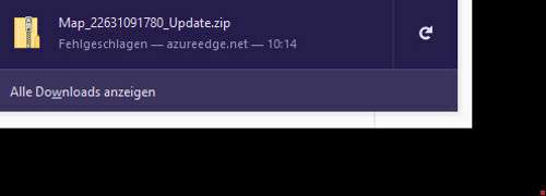

Bei mir ging das Sync Update Problemlos,nur jetzt versuche ich schon seit zwei Wochen vergeblich das Kartenupdate herunterzuladen.Es bricht jedes mal nach etwa 6 bis 11GB ab.Habe es zu allen möglichen Zeiten probiert,immer das gleiche.Platz ist genug auf der Festplatte.
@selbermachix schrieb am 4. April 2021 um 11:25:12 Uhr:
Welchen Browser benutzt du?
Ist deine Internetverbindung stabil?

Habe es mit FireFox und Edge probiert,immer das gleiche.Leitung ist eine 100er der Telekom,habe da immer mal Aussetzer.Deswegen habe ich es ja immer mal zu unterschiedlichen Zeiten probiert.Was mich stutzig macht ist wenn der Download abbricht kann ich ihn nicht weitermachen,sondern muß wieder neu von vorn starten.
Update
Probiere es evtl. mal mit einem Download-Manager, die kommen meist besser mit Verbindungsabbrüchen klar als die Browser.
Mit dem JDownloader habe ich gute Erfahrungen gemacht, der ist eigentlich für One-Klick Hoster wie Uploaded gedacht, kann aber auch alles andere runterladen, von dem sich ein Link kopieren lässt...
