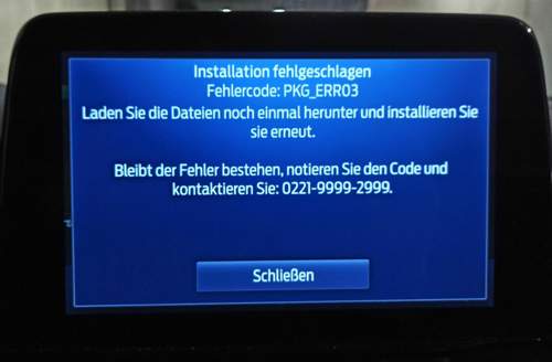

@PurzelFord Während Deiner Antwort habe ich die Prozedur nochmals wiederholt und die angefügte Meldung fotografiert (s. Bild). Morgen kann ich Deinen Tipp probieren. Bleibt der USB-Stick dabei gesteckt?
Anmerkung: Eine Fehlermeldung beim Entzippen der Dateien oder Hinweis auf Beschädigungen habe ich im Vorfeld nicht bekommen. Andere sagen die PKG_ERR03 -Meldung wäre auch nach erneutem Download des Update-Pakets bestehen geblieben.

Weitere Möglichkeit Gerät auf Werkseinstellung zurück setzen.
Dort anrufen oder das ganze mit der Software Syn3 Updater von CyanlLabs (dort aber den richtigen SW Stand eingeben) machen.
