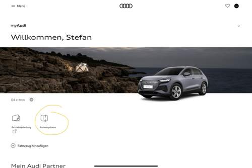

Hallo die my Audi Seite ist neu gestalltet. Hat schon jemand gefunden wo man das Kartenupdate runter laden kann, oder gibt es diese Option gar nicht mehr?
Wäre dankbar für eine Info
OTA kommst automatisch das Update
Ist doch ganz offensichtlich (zumindest bei mir)

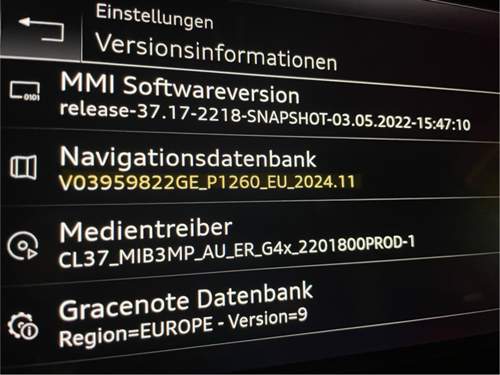

Hallo zusammen. Handelt sich hier um die neueste Version der Karten?
Neuer als 2024/11 wird schwer möglich vermute ich :-)

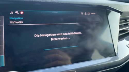

Das Navi hat mich 2x während einer Urlaubsfahrt (zwei verschiedene Fahrten) im Stich gelassen, was es vorher im Normalbetrieb nie gemacht hat: das Navi hat sich mitten während der Fahrt in den Urlaub mit einem Hinweis auf ein Update abgeschaltet und neu gestartet und zwar jeweils mitten vor einer schwierigen Abfahrt auf der Autobahn in Österreich, wo ich das Navi besonders gebraucht hätte. Das erste Mal habe ich in der Not übers iPhone herausgefunden, wie ich fahren muss, da das Update zu lange gedauert hatte. Beim zweiten mal war es kurz vor der Abzweigung wieder da, aber ich musste das Ziel neu eingeben und die Navigation neu starten, das war sehr knapp. Das passt zum von Zeppes beschriebenen OTA-Verhalten, ich werde diesmal versuchen, das Update manuell einzuspielen
Die Navigation wird neu initialisiert
Online gibt es die Version 2025. vermute aber, dass es die 2024_11 ist.
Download läuft gerade
