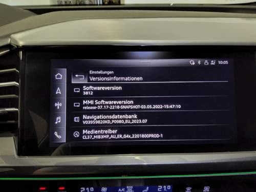

Mein Q4 sagt mir nach dem Update folgendes (siehe Bild)

Bei mir steht bei dem über OTA gesendeten Update auch am Ende der Zahlen- und Buchstabenreihe EU 2023.07
Ich nehme an, dass damit Europa gemeint ist.
Na dann passt das ja auch zu der Version, die @TomReg zu beginn des Beitrags gepostet hat 😁
