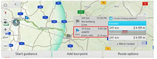

Die wesentliche Neuerung ist eine Ladeplanung.

Ich dachte der IONIQ 6 konnte die Ladeplanung qua Auslieferung?
Ladeplanung ja, aber keine Angabe in Prozent bei Ankunft bzw. Verlassen der Ladesäule
Auf der Hyundai Neuigkeiten Seite zu finden:
Screenshot-2023-06-16
