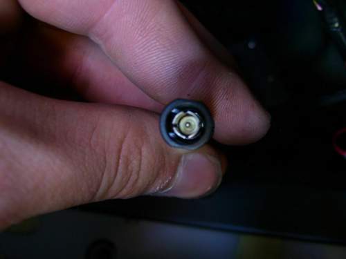

Original geschrieben von tobi_wahn
NIE WIEDER
Also diese DINg kaufe ich mir nie wieder. nachdem es jetzt knappe 2 Wochen eingebaut ist und erst geschmeidige 350km gefahren wurde, ist heute die GPS Antenne auseinandergefallen!!!
hatte auf einmal keinen GPS Empfang mehr, und das TomTom direkt neben dem GPS Empfänger aber schon....Komisch dachte ich mir und hab ALLES wieder auseinander gebaut!
Unit wieder raus und siehe da, der Stecker ist aus der verbindung gebrochen und das GPS Kabel hatte einen Kabelbruch direkt hinter dem Stecker!
SUPER...das ganze Ding ist nicht mehr zu gebrauchen!
So jetzt muss ich mir erst mal wieder eine neue GPS Antenne kaufen/organisieren!

naja, man muss das aber auch etwas relativieren!
Die GPS Antenne und das IGO haben mit dem Produkt rein gar nix zu tun und sind dazu gekauft....
Anstatt des IGos könnte man auch etwas anderes verwenden. Ein Händler kann nix dafür dass der Käufer mit der Software eines zusätzlichen Produktes nicht zurecht kommt.
Das IGO was mitgeliefert wird funktioniert einwandfrei - was Du dann daraus machst ist Dein Ding.
Es wird auch bei dem Angebot des BLPs nicht gesagt dass man Skins usw vom IGO großartig einfach tauschen kann usw....
Trotzdem; ich habe bereits Erfahrung mit dem Gerät und mit Igo - dafür muss man nicht studiert haben um die zusätzlichen Dinge zu nutzen!
Und wo ist das Problem mit der Antenne??? In jedem Elektroladen gibts ne Antennte mit SMB-Anschluss für 9,99 Euro...deshalb das Gerät verteufeln??
Sorry, aber das was Du bemängelst hat meiner Ansicht nach nix mit dem Gerät zu tun.
Soweit bin ich jetzt auch, aber ich kann euch sagen in ganz Göttingen gibt es keine Laden der so etwas führt! Hab aber im Netz welche gefunden und bei Conrade 90° SMA-Winkelstecker die jetzt geordert werden und ich die Instandsetzung damit durchziehen werde!
Trotzdem denke ich das bei einem gerät was 3 Wochen eingebaut ist, SOETWAS mit der GPS Antenne nicht passieren darf, von meiner Unfähigkeit der Veränderung des IGO ganz zu schweigen. Aber das hat auch nichts mit dem BLP zu tun!
in diesem Sinne, die Wogen haben sich geglättet, ABER zufriedn und froh bin ich erst wenn´s wirklich komplett funktioniert und nicht wieder sofort kaputt geht!😁

So also ich glaube meins kommt wieder RAUS!
Hab jetzt 2 verschiedene GPS Antenne drangehängt mit dem passenden SMA Stecker.
ABER: das Navi des BLP arbeitet immer noch nicht!
Also liegt nicht an meinen nicht vorhandenen Fähigkeiten , sondern an dem "schönen" gerät.

Im GPS-Programm Igo muss man ich glaube unter Einstellungen - GPS den GPS-Empfänger einprogrammieren. Ganz einfach über automatische Suche.
Im Lieferzustand funktioniert die Ortung noch nicht.
Falls du das schon gemacht hast und es trotzdem nicht funktioniert ist wohl im inneren des Geräts was kaputt.
