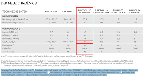

1. Im Prospekt vom Zeitpunkt der Bestellung steht irgendwas von 103 g/km, es ist sehr wahrscheinlich, dass dies noch nach NEFZ ermittelt wurde, da die Broschüre aus März 2018 ist.

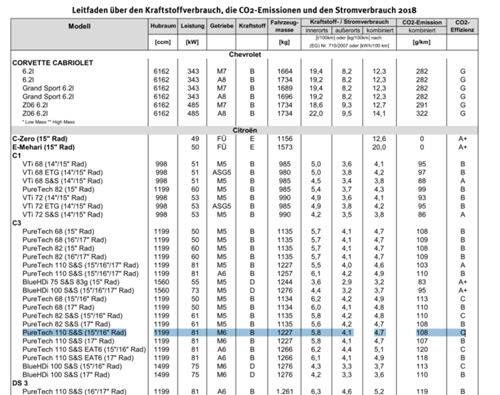

2. In dem im Hinweis erwähnten Dokument von dat.de ist der Wagen mit 108 angegeben. Jedoch fällt auf, dass in diesem Dokument WLTP Messungen extra mit * ausgewiesen werden, somit müssten die 108 auch nach NEFZ sein.
https://www.dat.de/fileadmin/media/LeitfadenCO2/LeitfadenCO2.pdf

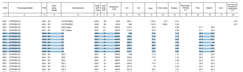

3. In den Unterlagen von KBA gibt es überhaupt keine Angaben zu Co2, sondern nur der Hinweis, dass
Hinweis:
Bei WLTP-geprüften Fahrzeugen sind keine eindeutigen CO 2 und Kraftstoffverbrauchswerte Varianten/Versions-
basiert verfügbar. Die Felder bleiben daher leer.
Die Ermittlung dieser Angaben erfolgt ausschließlich fahrzeugindividuell.
4. In dem aktuellen Prospekt von Citroen findet man jetzt zusätzlich
Die angegebenen Kraftstoffverbrauchs- und CO2-Emissionswerte wurden nach der neu eingeführten Worldwide harmonized Light vehicles Test Procedure (WLTP) ermittelt. Um die Vergleichbarkeit mit den
nach bisherigem Prüfverfahren (NEFZ) gemessenen Fahrzeugen zu wahren, werden die entsprechend den geltenden Vorschriften korrelierte zurückgerechnete NEFZ-Werte angeben.
Mit anderen Worten - gemessen wurde nach WLTP, angegeben im Prospekt wurden die nominal kleineren Werte nach NEFZ, besteuert wird nach WLTP.
