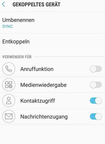

Hallo ich habe das Sony Xperia XA. Seit neuestem spinnt meine Bluetoothverbindung Die ganze Zeit hat alles prima funktioniert und ich konnte die Freisprechfunktion via Bluetooth prima nutzen. Jetzt auf einmal funktioniert es nicht mehr. Ich kann mich erfolgreich verbinden, aber wenn ich telefonieren will geht der Anruf über das Handy und nicht über die Freisprechfunktion.

Das im Bild markierte Häkchen kann ich nicht setzen

Hast Du nachdem das Problem aufgetaucht ist auch schon andere Handys getestet? Bei Samsung kam kürzlich das Android Nougat, bei Dir evtl. auch? Ein Sync2 Update kannst Du auch selbst machen, wenn Du noch kein 3.10 hast. Den entprechenden Thread kannst Du hier schnell finden.
Bei mir sieht es übrigens so aus und dennoch geht die Freisprechfunktion und Musikwiedergabe.

So sieht es aber nur aus, wenn das Handy nicht verbunden ist. Sobald du es mit Sync koppelst, ist auch die Anruffunktion und Medienwiedergabe eingeschaltet oder du musst es bei verbundenem Handy ausschalten, wenn du eine der Funtionen nicht nutzen möchtest.
Edit: Also am besten das Handy aus Sync löschen und im Handy Sync löschen. Anschließend neu verbinden und bei verbundenem Handy die Anruffunktion aktivieren

Also ich habe von meiner Frau das Samsung s7 edge und mein altes HTC one x getestet. Bei beiden funktioniert es. Mein Xperia xa hat ja vorher auch funktioniert. Jetzt auf einmal nicht mehr bzw sporadisch.

@ Philip
Die Verbindung lässt sich ja auch herstellen aber weder vor noch nach dem koppeln lässt sich der Haken für Anruf-Audio setzen. Ich habe auch das Handy aus dem Sync gelöscht und sogar das Sync vom Telefon. Wenn ich dann sync neu suche mit dem Handy und den beide koppeln tu, besteht das Problem weiterhin.

Hast du das Handy denn mal aus Sync gelöscht und umgekehrt?

Wenns mit anderen Handys geht liegt es zu 99,9 % am Handy.
Habe gerade ein ähnliches Problem mit meinem Oneplus 3. Mit den aktuelleren Updates funktioniert die Übertragung der Metadaten nicht mehr. Sprich wenn man Musik per Bluetooth vom Handy spielt steht nur Unbekannter Interpret und Unbekannter Titel da.
