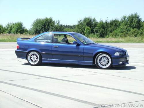

was ganz besonderes... 😉
in dem fall avusblau, mit orginalem heckspoiler, das besagte bilstein motorsportfahrwerk mit den querlenkerlagern vom m3 3.0, carbon mittelkonsole... mehr fällt mir jetzt auf anhieb nicht ein.aber eben alles vom werk aus.
achso das ganze ist limitiert auf wenige fahrzeuge.
seiner ist auch einer von den letzten... glaub bj. mitte 99

ja der ist sehr selten... und mein kumpel weiß das leider nicht zu schätzen.
wir weichen zwar vom thema ab.aber bei dem auto komm ich einfach nur ins schwärmen.
achso ja, die schicken felgen hab ich noch vergessen... ihr wisst bestimmt wie die genau heißen.
