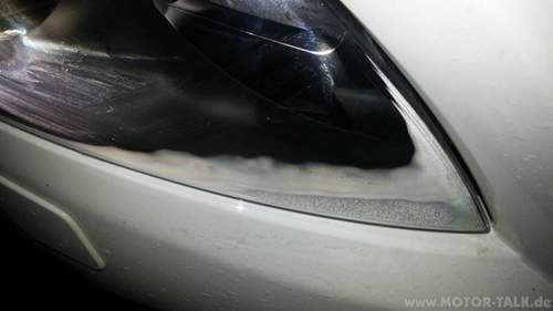

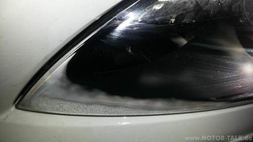

Tach. Also normal ist das nicht. Wasser in den Scheinwerfern. Wer hat oder hatte es? Ist das beim V40 schon bekannt? Werde morgen mal zum 🙂 damit fahren.
siehe Bilder

Kondenswasser wird beim TÜV m.W.n. bemängelt. Entsprechend würde ich es auch beim 🙂 tun. Allerdings hatte ich bei einem meiner Volvos (ich meine sogar der vorherige V60 T6) das wirklich einmalig als er auch neu war - das war damals ein bekanntes Phänomen und trat tatsächlich nur beim ersten richtig nassen Wetter auf, danach nicht mehr.
Ich meine aber, dass beim V40 von pooh020277 auch die Scheinwerfer getauscht wurden. Oder war es der vorherige V50? 😕
Bei meinem Disco wurden jedenfalls die Scheinwerfer getauscht bei solchem Kondenswasser.
Schick dem 🙂 eine Mail mit den Bildern und frag dann nach.
Schönen Gruß
Jürgen

Bei meinem habe ich das letzten Winter einmal gesehen, das war also ganz zu Beginn, als ich Fahrzeug bekommen habe. Bisher ist mir das nie mehr aufgefallen. Der entsprechende Hinweis, das diese z.B. nach einer Fahrzeugwäsche normal ist, steht auch im Handbuch.
Bei dem von mir einmal gefahrenen Golf V und Scirocco, beide mit Xenon kam dies relativ häufig vor, hat sich aber immer wieder verflüchtigt, nach mehr oder weniger länger Einschaltdauer der Beleuchtung.
Warum schreibe ich das alles:
Heute als Instruktorenfahrzeug einen nagelneuen Golf VII mit Xenon bewegt und vor dem Waschen etwas genauer angeschaut, beide Scheinwerfer und der linke Nebelscheinwerfer waren bereits von innen beschlagen. Ein weitere identischer neuer Golf und ein ebenso neuer Tiguan zeigen an den Scheinwerfern genau das selbe Bild.
Es scheint konstruktiv nicht ganz einfach zu sein, an den sehr dünnen, klaren Streuscheiben genügend Wärme zu erzeugen, um die Kondensation wieder verdampfen zulassen, gerade wenn es feucht und kalt ist, sowie nur kurze Strecken gefahren werden, egal bei welcher Marke.
Zu den Thema " Betrauung " der Scheinwerfer findet man auch eine Stellungnahme von Hella!
http://www.motor-talk.de/.../Attachment.html?attachmentId=705112
Solange da nichts zurück bleibt oder sich tropfen bilden ist das alles ok. Zumal es bei Xenon doch länger beschlagen bleibt da es lange nicht die Temperatur im Scheinwerfer erzeugt wie zb. ein Halogen Leuchtmittel.
Bei meinen V40 war es im Winter und Herbst ständig vorhanden ( ist aber auch wieder Rückstandfrei über Nacht verschwunden ) . Jetzt beim Golf VII GTI habe Ich es nur wenn es draußen Kalt ist und Ich in die Garage fahre! Komme Ich ca. 2 Stunden später zurück zum Auto so ist der Beschlag schon wieder verschwunden.

nabend.....ruhiigggg 😉 also als normal sehe ich das schon garnicht an. wasser hat im scheinwerfer, egal welcher zustand, nichts zu suchen. da es nur bei regen auftritt, scheinen mir die dinger nicht ganz dicht zu sein.
Unser V40 steht leider auf einem Stellplatz ( leider keine Garage 🙁)aber die Scheinwerfer waren noch nie beschlagen, normal ist das mit Sicherheit nicht.
Original geschrieben von wuppermoench
nabend.....ruhiigggg 😉 also als normal sehe ich das schon garnicht an. wasser hat im scheinwerfer, egal welcher zustand, nichts zu suchen. da es nur bei regen auftritt, scheinen mir die dinger nicht ganz dicht zu sein.Unser V40 steht leider auf einem Stellplatz ( leider keine Garage 🙁)aber die Scheinwerfer waren noch nie beschlagen, normal ist das mit Sicherheit nicht.
Genau!
Wasser oder ähnliches hat da nix zu suchen!
Haben 2 V40 II + 1 V50 - nirgendwo Anzeichen dieser Art.
Empfehlung:
Sofort dokumentieren und ab in Werkstatt!
