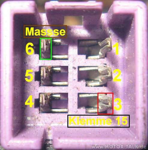

Nunja, der hat jan Visco lüfter, und die andren beiden nehme ich mal an sind für die Klima oder?
Also werd ich ihn im stand mal was laufen lassen. Aber glaub nicht das der Diesel heiß genug wird
Ganz simpel, vom pinkfarbenen Teststecker im Relaiskasten, mal Pin 1 mit Pin 6 verbinden.
Dann sollte er laufen.😉
Luefter-testsockel
schon gut
Also wenn ich die Pole brücke, laufen nur die klimalüfter vorne.
grüße

Ich hab jetzt nicht alles gelesen - Sicherung vom LLK schon geprüft?
Wenn durchgebrannt steckt mit höchster Wahrscheinlichkeit der Lüfter vom LLK.

Auch die 20A Sicherung im Relaiskasten - Motorraum?
LG r.
Ja alle, im auto und im Motorraum im Relaikasten
grüße
Also hab grad mal meinen finger durhc das gummi geschoben mit ein paar kratzern, der lüfter lässt sich keinen mm bewegen, wird also morgen erstmal ausgebaut.
Aber kann das der grund sein.
War ja jetzt am wochenende weg, mit dem Wohnwagen, hatte das am berg immer, das er ne zeit lang bei ca 4000 drehte und dann nach ca 500m drastiscch an leistung verloren hat.
grüße
Lüfter geht wieder, trozdem keine verbesserung.
