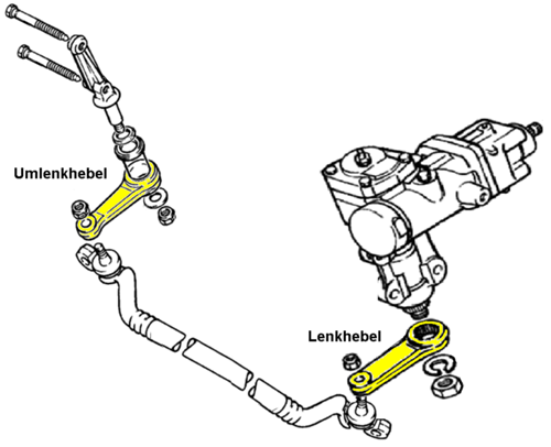

Um das Thema nochmal aufzugreifen, ich hatte etwa das gleiche Problem. Beim Bremsen zieht/ruckt das Lenkrad nach der Seite, kurze Zeit nach dem Lösen der Bremse ein Ruck in die andere Richtung. bei Nässe ist es noch extremer.
Hatte auch alles neu (Spurstangen, Querlenker..) und vor längerem auch den Lenkhebel erneuert.

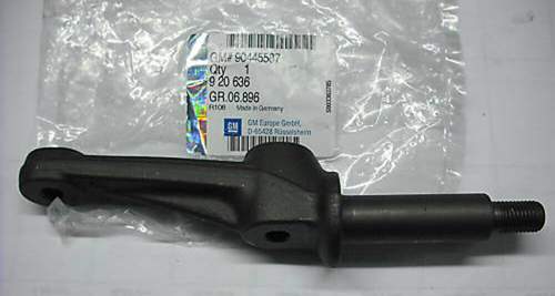

Hatte zuerst nichts gefunden. Jetzt hatte ich mir nochmal einen neuen Lenkhebel besorgt, da sich hier Bewegung zeigte. Nun ist es mit dem neuen Hebel genauso. Wenn ich Belastung auf die Spurstangen bringe, bewegt sich der Lenkhebel und das rechte Rad geht nach links. Am Hebel sind es vielleicht mm, am Rad dann schon cm. Kann es sein, daß der Halter des Lenkhebels ausgeschlagen ist. Etwas anderes kann ich mir nicht erklären.
Danke für eine schnelle Antwort

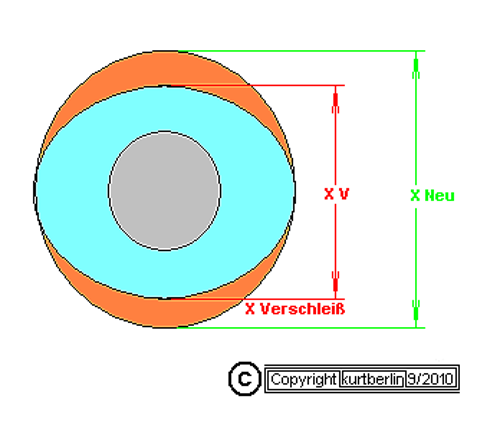

Ja, einen neuen Umlenkhebel zu montieren reicht in den meisten Fällen nicht aus.
Oft ist über die Jahre die Angel tonnenförmig verschlissen (ausgewaschen) und ein neuer Umlenkhebel hat auch wieder Spiel.
Hier muß der Lagerbock am Rahmen auch mit gewechselt werden.
Lenkhebel-umlenkhebel
Lenkangel-lagerbock
Lenkhebelbock-lenkhebelangel
