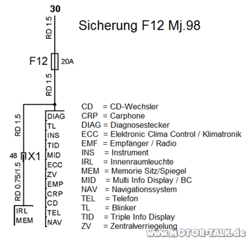

Ich bin seit zwei Tagen auf Fehlersuche, und mit meinem Latein so ziemlich am Ende.
Folgendes Problem:
Mein Omega 2.0 16V Caravan Bj. 98 hat sein vier Wochen Strom in Teilen der Elektrik, wo er nicht hingehoert.
In dieser Zeit benutze ich das gute Stueck ohne die Sicherung Nr. 12, die fuer Verbraucher zustaendig ist, die im ausgeschalteten Zustand Strom benoetigen. Wenn ich die Sicherung einsetze, leuchten diverse Kontrollleuchten, und z.B. der Rueckfahrscheinwerfer bei eingelegtem Rueckwaertsgang wohlbemerkt ohne Schluessel.
Wenn ich die Sicherung einstecke ohne den Schluessel im Schloss zu haben blinkt die Motorelektronikkontrolleuchte wegen der nichtaktivierten Wegfahrsperre und der Motor springt nicht an. Soweit normal.
Stecke ich die Sicherung bei steckendem Zuendschluessel erneut ein (Kontrollleuchte blinkt nicht) startet der Motor, und es lauft alles normal, allerdings auch wenn ich ihn abstelle und den Schluessel entferne.
Die Motordiagnose zeigt keine Fehler an.
Jetzt habe ich nacheinander alle Bauteile entfernt, die in diesem Stromkreis verbaut sind (weil es ja auch Bauteile gibt, die ueber zwei Sicherungen versorgt werden - Warnblinker zum Beispiel oder das ZV-Steuergeraet) die das waeren:

Na dann bau mal deinen Tacho aus und schau dir die Leiterbahnfolie mal genauer an.
Meist ist die Lima im Eimer und Überspannung löst diesen Fehler aus.
Aber auch ein defektes Lüfterrelais kann den Fehler verursachen, wenn da ein Kontakt klebt oder eine Diode im Relais durchgeschlagen ist.
Ebenso kommt die Innenraumleuchte im Dach in Frage, wenn da Feuchtigkeit auf die Platine kommt.
In Bezug auf Feuchtigkeit kommen auch die Leitungen im Fußraum und der X1 auf der Fahrerseite an der A-Säule in Betracht.
Weiter ist auch das Radio verdächtig, wenn da über ein Fremdradio z.B. Klemme W auf B+ geklemmt wird.
Opel hat da zu anderen Herstellern die Anschlüsse 2 und 8 vertauscht, warum auch immer.....
Es gibt also noch reichlich viele Möglichkeiten.

Am heissesten finde ich im Moment die Spur mit den Luefterrelais. Die Temperaturanzeige der Klimaautomatik ist schon seit einiger Zeit mal hell mal dunkel leuchtend,und wenn ich die Sicherung 12 entferne heult der Luefter kurz auf. Wo finde ich die Relais den?
Die sitzen im Relaiskasten im Motorraum.
Brauchst du ja bloß eins nach dem anderen ziehen und schauen ob der Lichterzirkus im Tacho aus geht.

F12

Was ich bei meiner Suche nicht gefunden habe, ist der im Stromlaufplan unter Nummer 900 gefuerte "Empfaenger - Fernbedienung". Ist das Teil in der ZV-Steuereinheit mit drin, oder noch irgendwo anders platziert? Oder womoeglich nur fuer die Alarmanlage? Alarmanlage habe ich nicht.
Was ich bei Fehlersuche immer wichtig finde ist das Warum. Den Empfaenger habe ich an dem Tag als es kaputt ging als letztes benutzt. Abends als ich nach Hause ging brannten die Rueckfahrscheinwerfer. Waere eine gewisse Logik drin.
Das ZV-Steuergeraet habe ich abgestoepselt. Falls der Empfaenger noch woanders sitzt waere es noch eine Moeglichkeit.

Der Funkempfänger für den Schlüsselkopfsender der ZV sitzt in der ZV, er nutzt das komplette Kabelsystem als Antenne.
Eventuell ist ja auch der Zündanlasschalter im Eimer, d.h. Kontakte kleben...
entferne ihn aus dem Kabelsatz und verbinde die entsprechenden Leitungen per Klemme um die Funktion zu simulieren.

Auf meiner Rückfahrt von Holland habe ich bemerkt, dass die Klimaautomatik nach jedem Neustart 19°C anzeigt. Laut dem Plan den Kurt geschickt hat hängt die auch mit auf der 12. Das war in meinen Unterlagen nicht so zu sehen. Ich werde mal in dieser Richtung suchen, nachdem ich mir das Schloss angesehen habe.
