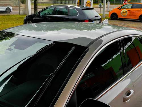

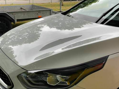

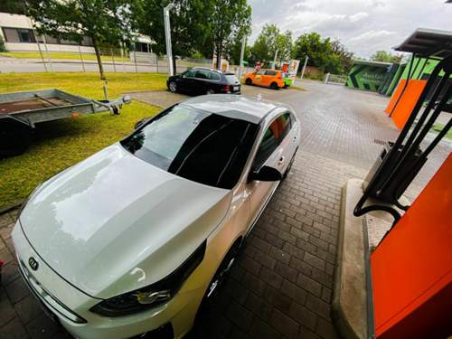

geht was 😎 Polishangel Glissante & Presto Detailer 🙂
+2
Leider kommt Galz etc. bei weiß nie so rüber...
Habe meinen ja auch poliert und Keramikversiegelt und eventuell ist der Glanzgrad etwas besser aber am Besten wirkt sowas bei schwarz 🙂
Generell dunklere Farben, genau.
Vipbaby muss wohl auch nach einem Jahr mal an Politur evtl mal denken. Auch bei schohnender Handwäsche, die auch hier ziemlich oft passiert ^^ sammeln sich genug "Lovemarks", bei weiß sieht man die swirls nicht, aber die sind da.
Jop, nur mit einer LED sieht man das aus verschiedenen Winkeln. Meiner ist auch weiß und wurde zwecks der Keramikversiegelung von mir bei 2000km poliert, allerdings nur mit milder/leichter Politur.

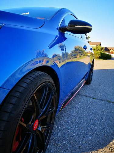

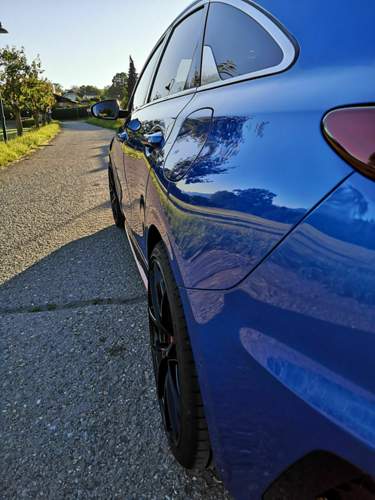

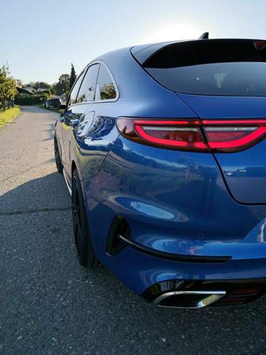

Freitag war Poliertag bei mir 🙂 schon heftige Arbeit muss ich sagen, wenn man das nicht gewohnt ist (hab zum ersten Mal das ganze Auto poliert). Waschen, dekontaminieren (Flugrost, Insekten), Kneten, polieren und mit fusso Coat versiegeln - von 12 bis 20 Uhr mit Pausen 😁
Hab im Carport mit 2 LED Strahlern gearbeitet, evtl nicht alles gesehen, gehe aber davon aus, zu 90-95% Defekte beseitigt. Ein paar hartnäckige Bereiche (kurze gerade Kratzer, 1-2cm lang, unter verschiedenen Winkeln, evtl von Knete Ersatz schwamm - knete war nicht aufzufinden...) auf der Motorhaube und Kofferraumdeckel ohne Erfolg. Weiß echt nicht woran es liegen könnte - hab sogar mit Menzerna 400er kurz probiert. Ansonsten mit gelben rupes Pads und Menzerna 3500 gearbeitet. Maschine könnte etwas zu schwach sein (dino exzenter 9mm hub nur), keine Ahnung. Aber gut die sieht man nur mit 2 LED Lichtquellen.
Ansonsten eig sehr zufrieden, vorallem fusso Coat ist immer wieder brutal vom Glanz, aber sieht selbst 🙂
