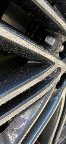

polishangel supersport ( Felgenversiegelung )
am samstag steht der saison wechsel an . corona und abstand halten ist klar , vielleicht krieg ich es irgendwie hin das ich meine Sommerfelgen nach der Reifenwäsche noch kurz von innen versiegeln darf 😎
wer hat die versieglung aktuell auf seinen felgen ?
wer versiegelt seine felgen bei einlagerung ( keller , garage , händler ) ? oder unnütz ?
Habe ich selbst noch nicht genutzt, schwöre aber auf Gyeon Q2 Rim. Das ist das bisher beste Zeug was ich für Felgenversiegelung genutzt habe.
Allerdings versiegele ich auch vor dem Aufziehen, erschließt sich mir nicht warum ich das vor dem Einlagern bräuchte da sich in der Zeit kaum was darauf ablagern kann bis auf Staub der auch so mit Wasser wieder runter geht?
Ich hatte nanolex si3d auf den Sommerfelgen, hat gepasst.
Fusso Coat 12M hält auch eine komplette Saison (Sommer o. Winter) auf den Felgen
