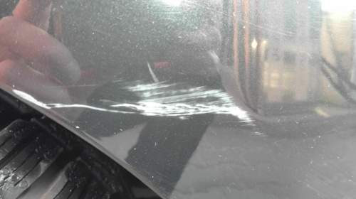

Den Kratzer hast du wie wegbekommen? Sieht aus, als ob es zumindest geschliffen werden müsste?
400er hat übrigens weniger cut als 1000er, laut menzerna 8/10 bei 400 und 9/10 bei 1000er. 400 ist eher eine one step Lösung, mit gutem Glanzfinish.
Aber insgesamt schon richtig mit weniger anfangen ist besser.
Na ich bin nicht so der Fan von Kombi Produkten, daher lieber 2 Step. Aber wie gesagt runter auf 1000 würde ich nicht unbedingt gehen.
Der Kratzer war nicht dramatisch. Bis auf am Radlauf (siehe Bild, 1000er Schleifpaste), der Rest nur mit 2000er Menzerna gemacht, dann nochmal mit Lackreiniger (noname) zwischenpoliert um mal zu schauen was der schafft und kurz mit Finish auspoliert. Kiwami drüber und fertig. Alles mit Handpolierhilfe gemacht.
Achso Medium Pad genutzt und Wollpad fürs Finish.
Naja kombi-Politur muss nicht schlimm sein, Meguiars ultimate compound erzielt sehr gute Ergebnisse und wird sogar gerne von Profis genommen. Sind aber sehr wahrscheinlich eher für Maschinenpolitur gedacht.

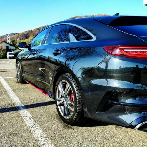

Heute zum ersten mal den Sonax BSD getestet das resultat in den Foto. Läst sich ziemlich gut verarbeiten.
sieht super aus kiadriver1 !

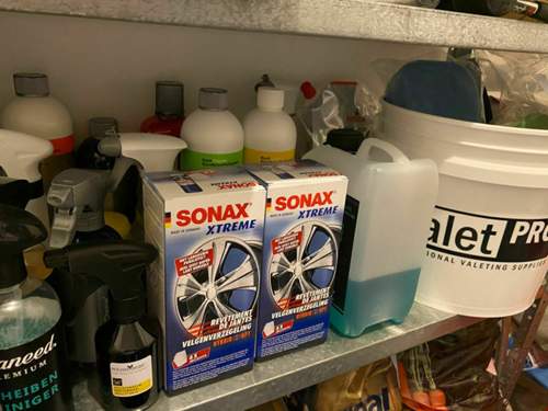

Auch 1x im Monat lass ich die Felgen Versiegeln mit Sonax Felgenversieglung ( finde das Produkt Hammer auch wenn man mit Felgenreiniger drann geht bleibt immer noch was von der Versiegelung übrig )

welche sonax felgen versiegelung hast du ?

Hier der Link https://www.autopflege-shop.de/sonax-felgenversiegelung-400ml.html
Habe so manche ausprobiert die meisten verlieren den Effekt sobald man mit Felgenreiniger dranngeht. Die versiegelung hält bei mir so ca. 2 Monate und die Felgen verschmutzen extrem weniger, man spart sich dadurch den Felgenreiniger wenn man oft einfach nur mit Hochdruck abwäscht. Wichtig bei der Anwendung Felgen müssen Trocken sein und danach ca. 2-4h nicht mit dem Auto fahren, je nach aussentemperatur.
