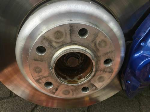

Ich habe vorgestern an meinem fast neuen 420i Cabrio (EZ 01/2017) die Räder gewechselt, Sommerreifen halt.
Dabei ist mir aufgefallen, dass an der Hinterachse auf beiden Seiten die Radnabe völlig verrostet ist.
Anscheinend bin ich damit nicht alleine, denn im 3er Forum gab es 2015 ein ähnliches Thema.
Da habe ich ein paar Fotos gefunden, die halbwegs so ähnlich aussehen, wie bei mir.
https://data.motor-talk.de/.../208201172-w988-h1759.jpg
Ist das nu ein Garantiefall und sollte ich auf Austausch bestehen?
Oder was kann ich erwarten, wenn ich in die Werkstatt fahre und das beanstande?
Kann Rost überhaupt so schnell entstehen?
Ich meine, das Auto ist 4 Monate alt und die Radnabe sieht aus als käme sie vom Schrottplatz.

Aus meiner Sicht ist dieser Rost leider "normal".

Der Rost bei Radnaben ist bei den normalen Bremsen leider normal. Wahrscheinlich wird es gesagt, zu aggressive Felgenreiniger... was auch stimmen kann. Seit ich Swizöl Felgenreiniger "Wheel" benutz habe, sind die Radnaben immer rostfrei gewesen. Die Alu-Stahl Kombinationbremsen (Standard bei 5er 535 , weiß bich ob in allen F10/11) die bei M-Sportbremsen montiert sind, rosten nicht, weil nur die Scheibe aus Stahl gefertigt ist.
Wenn man die Standardradnaben rostfrei halten möchte, also keine aggressiven Felgenreiniger benutzen oder die neuen Radnaben ordentlich lackieren (lassen).
Auf Garantie müssen die nicht getauscht werden, weil alle Bremsenteilen ausgeschlossen sind. Auf Kulanz kann es gehen...Folgeschäden solltest du nicht denken, die Radnaben werden sowieso gatauscht, weil die Scheiben Verschleißteile sind und die Radnaben nur über Bremssatteln und Radlager ein Kontakt mit dem restlichen Auto haben🙂🙂

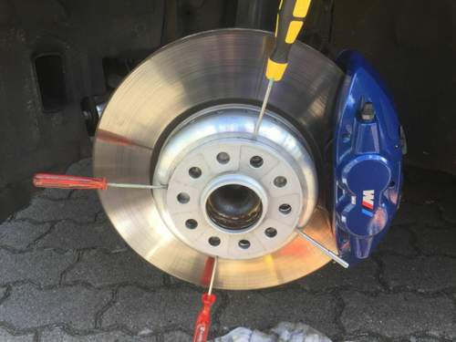

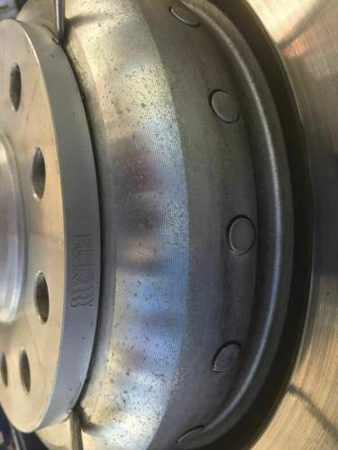

Ich verwende keine Kupferpaste, sondern fette die Nabe leicht ein. Hab gerade das Problem hinter mir, meine Distanzscheiben aus Alu nur mit extremer Gewalt und pro Scheibe ca. 2Std Aufwand herunterzubekommen. Montage erfolgte letztes Jahr durch BMW und ich vermute sehr stark, dass da Kupferpaste verwendet wurde, was natürlich mit Alu und Feuchtigkeit nicht gut reagiert. Die saßen bombenfest!!! Nichts half, weder massig caramba/WD40 noch Gummihammer, Schraubendreher mit rumwinkeln innen an der Nabe. Hinten bei den seit 7 Jahren benutzten 13mm SCC-Platten ging es noch etwas besser und ohne Beschädigungen. Vorne bei den neuen 10mm HR-Scheiben bewegte sich selbst als bereits ein Spalt mit 5mm sichtbar war nichts!
Kann auch nur Drahtbürste empfehlen und einfetten der Nabe.
Felgenreiniger verwende ich nicht. Habe die M-Sportbremsen drauf.

Habe vor Anwendung von mehr Gewalt noch mit HR telefoniert (sehr nett und kompetent) und auch da sagte man mir, dass man nichts anderes machen könne als was ich bereits tat, spezielles Abziehwerkzeug dafür nicht existiert, weil Alu, und man von Kupferpaste ebenfalls abrät.
